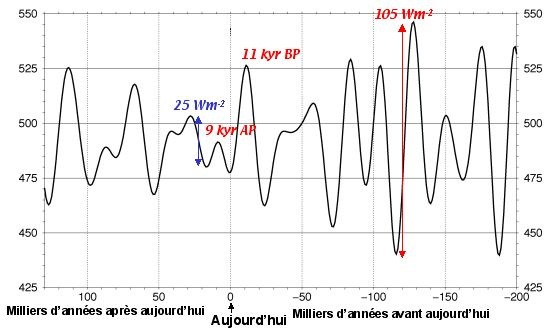

Ведь по их мнению, малейшие снижения солнечной постоянной (на доли процента) вызывают сваливания в ледниковые периоды!
Полная безграмотность. Никто так не считает. А "сваливание в ледниковые периоды"  зависит, прежде всего, от параметров орбиты и угла наклона земной оси. И "снижения солнечной постоянной" тут ни при чем - основным фактором такого "сваливания" является низкая летняя инсоляция высоких широт в Северном полушарии...
А колебания этой инсоляции составляют не доли процента, а какбе не 20-25%!
« Последнее редактирование: 17 Авг 2017 [14:31:35] от langust »

А колебания этой инсоляции составляют не доли процента, а какбе не 10-20%!
Судя по графику, +/- 7%, а не 10-20%
Оффлайн langust
  • Сообщений: 5 033
  • Благодарностей: 12
    • Сообщения от langust
У вас еще проблемы и с арифметикой. По "сваливанию" 110 тлн считаем: (490-390)/390=0,25.
Но даже если были бы ваши подтасованные 7%, то все равно на порядок больше, чем объявленные "доли процента"... .
« Последнее редактирование: 17 Авг 2017 [14:11:06] от langust »

И вообще, положение таково, что летняя инсоляция высоких северных широт находится на минимуме...
Так что в ближайшем "космическом" будущем произойдет очередное сваливание в ледниковый период.
« Последнее редактирование: 17 Авг 2017 [14:30:49] от langust »
