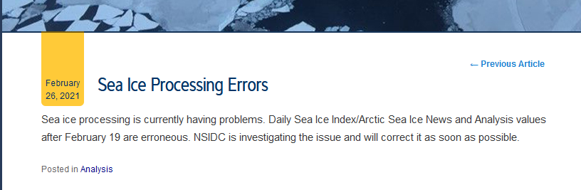

что это с графиком ледовитости океана сейчас? На карте ничего экстраординарного не видно, а на графике - почти -2 млн.км2 за несколько дней.
Да просто ошибка
