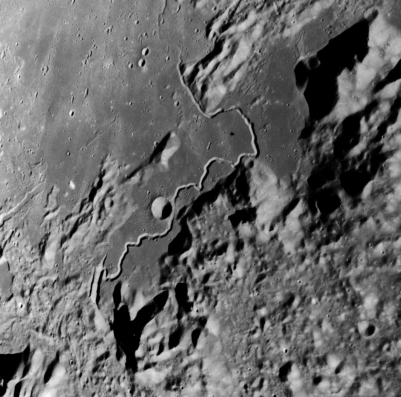

Интересно, только меня интригуют длинные тонкие борозды на поверхности Весты? Например, чуть ниже темного пятна
Похоже на лунные борозды. На Луне они вроде как образуются потоками лавы, хотя ИМХО теория трещин более реалистична. На Весте это скорее всего трещины с осыпавшимися внутрь краями. Не с проста они параллельны тем большим длинным холмам.
Борозда Хэдли, место посадки Аполлона-15:
