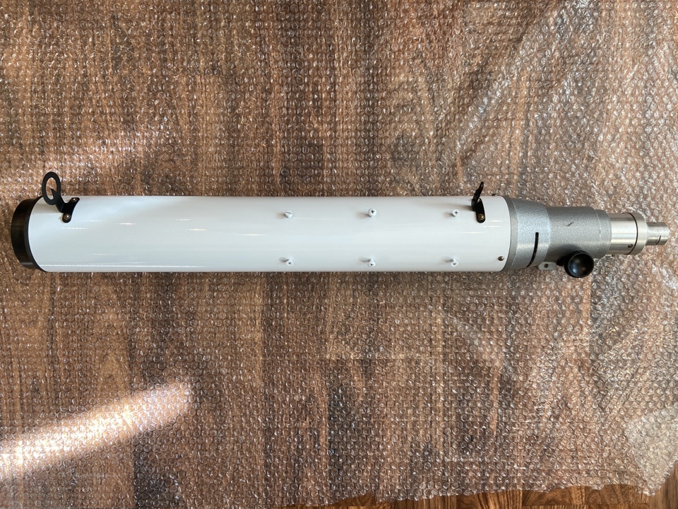

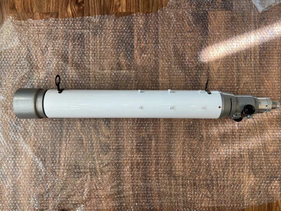

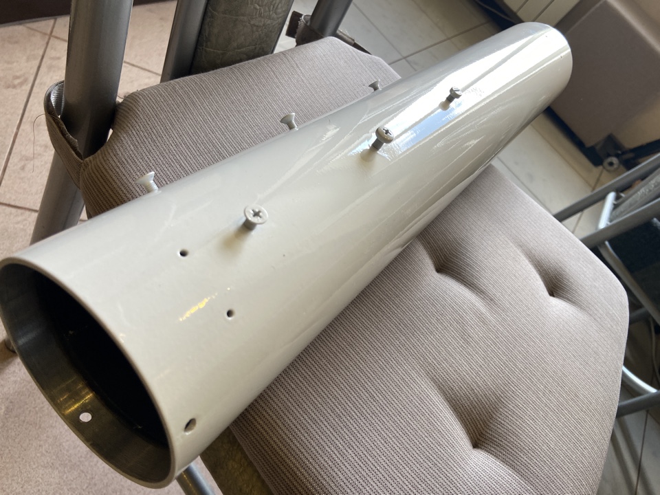

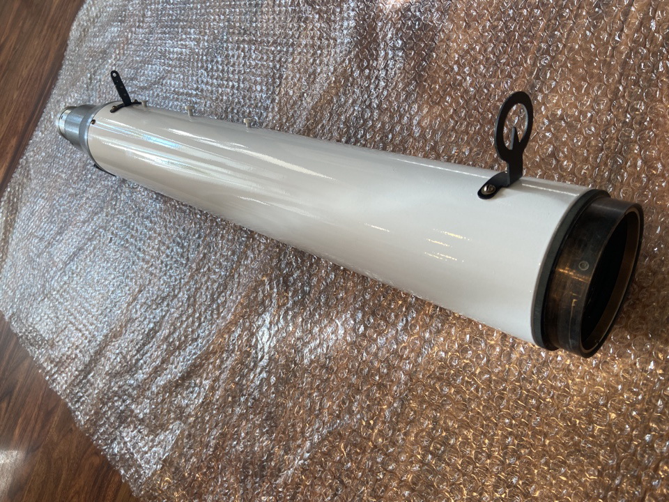

итак встречайте.. труба вернулась из автомастерской...
вчера отдал ребятам в Шувалово.. а сегодня позвонили - сказали забирай
сияет, как новенькая! я доволен результатом. Отверстия закрыли винтами.. с ними и покрасили (как и просил), чтобы краска внутрь трубы не попала и не повредила чернение

« Ответ #5045 : 10 Мая 2025 [16:20:51] »
Calypso, выглядит отлично!
Ждем окончательной сборки трубы и тестов по небу и наземке.

Красиво получилось! Будет лучше нового! )))

Да.. самому нравится!

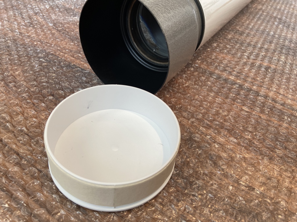

Не терпится конечно посмотреть.. но у меня монтировка не собрана - там отсутствует ключевой элемент (писал выше в теме).. а поставить на МТ-3С.. нет даже колец (не знаю - можно конечно попробовать в кольца от ТАЛ-100
.. но думаю не получится
И диагональ у меня ещё в ремонте.. на перепокрытии

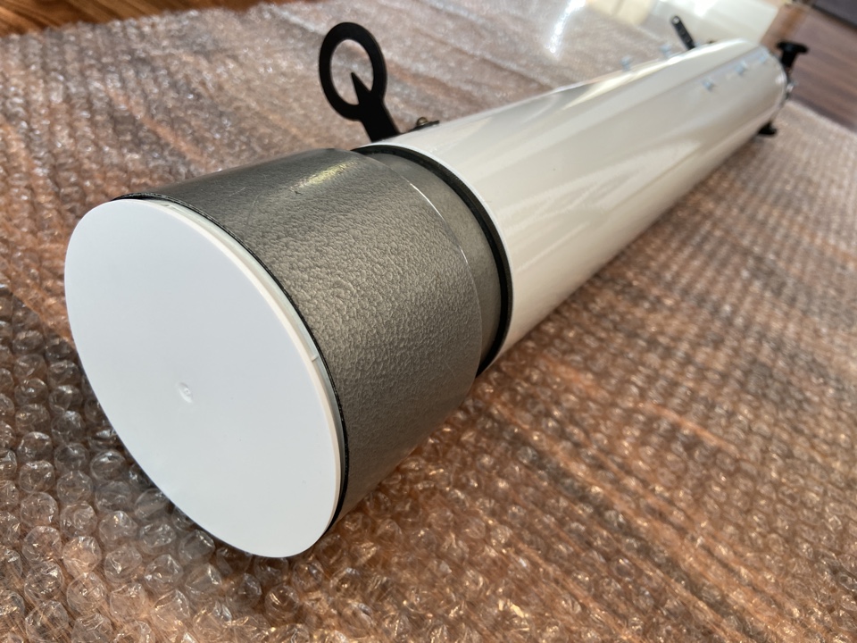

а так с трубой да - собрал.. всё на месте, и даже крышку на бленду приспособил - заглушка вентиляционная Д100...  отлично подошла
SkyWatcher BK 1201 EQ5, Levenhuk Bruno PLUS 30x80

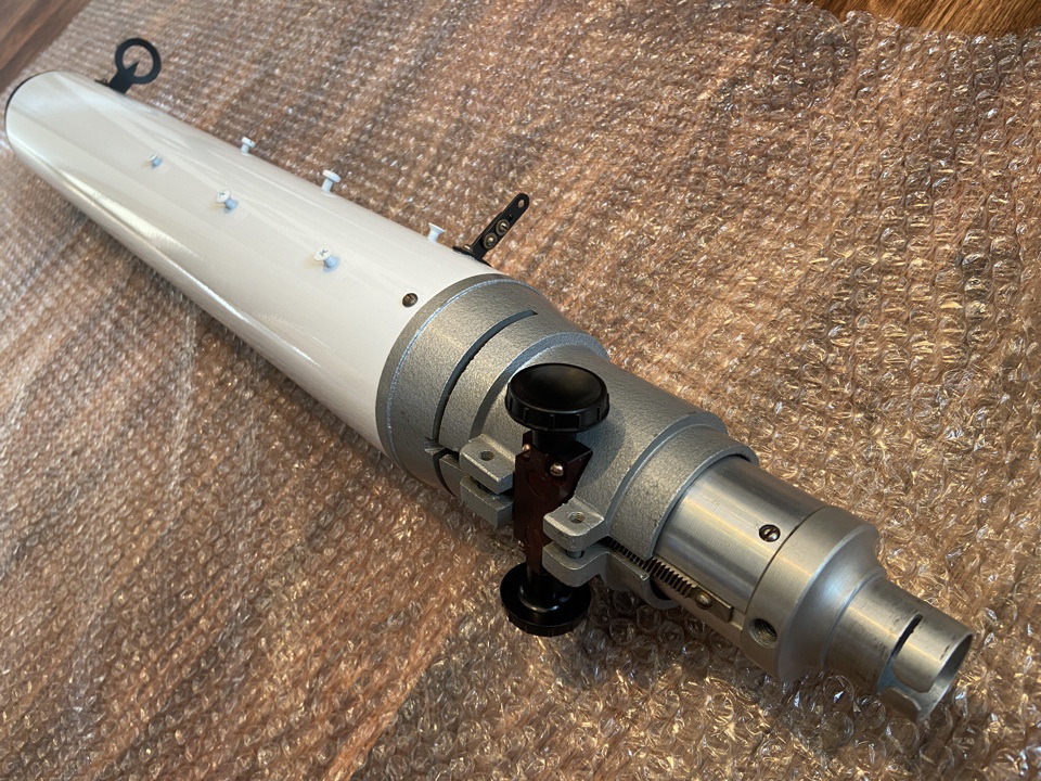

собрал монтировку.. кроме недостающей запчасти
Бакелит с латунью гармонируют, прикольно..

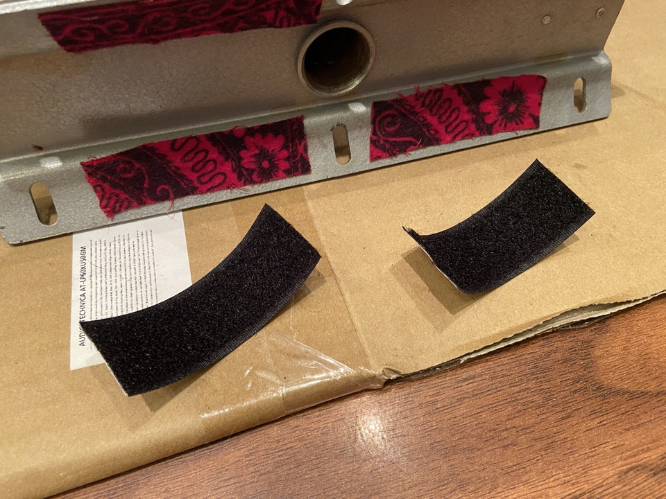

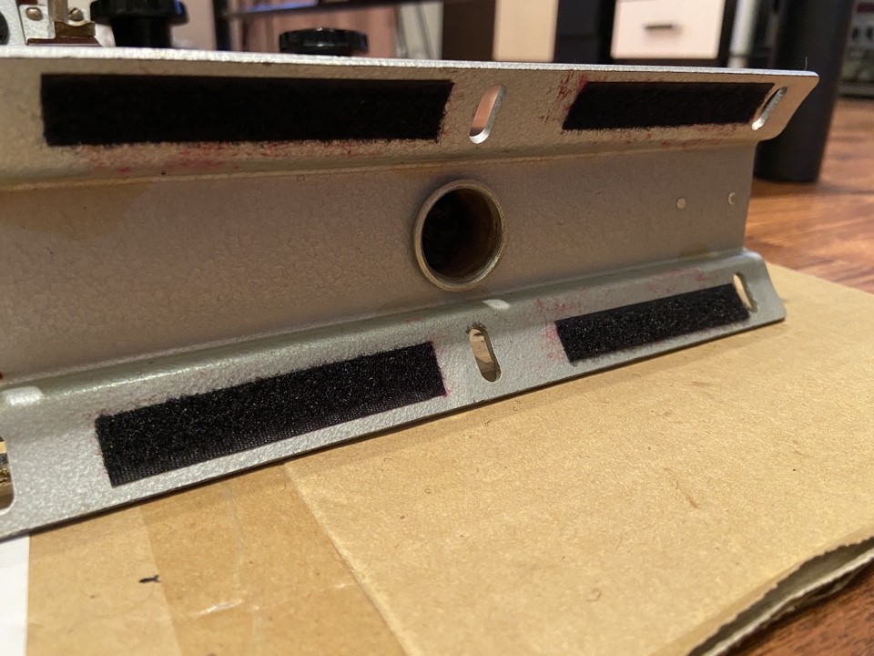

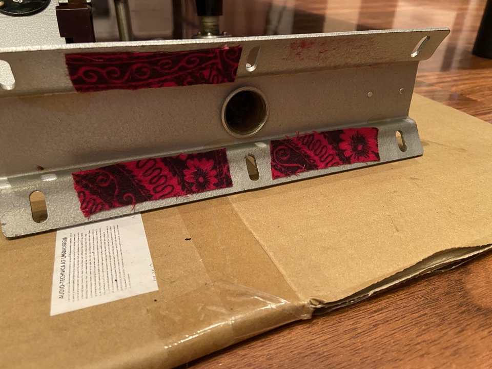

ещё небольшой лайфхак.. или как там .. короче полезный совет
На пластине монтировке для защиты ЛКП трубы были наклеены какие-то тряпочки.. красного цвета.. одна из них отвалилась сама при транспортировке.. другим помог отвалиться я
У синих приобрёл кусок самоклеящейся липучки.. она из двух лент состоит.. одна с крючками.. вторая с тканб. ворсистой. Вот именно вторую я и взял для своих целей.. нарезал в нужный размер и приклеил. Получилось хорошо.

« Ответ #5055 : 11 Мая 2025 [21:39:37] »
Фетр был бы уместнее.
Кому и очковое стекло - объектив.
логично.. можно и фетр. Надо только до мебельного магазина дойти.. посмотреть накладки незадорого
