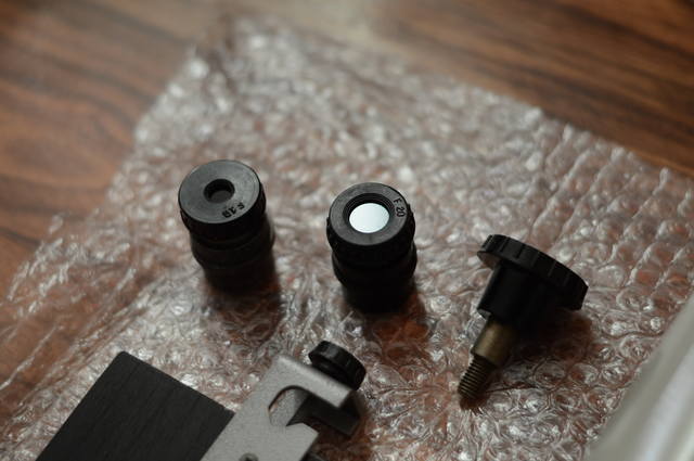

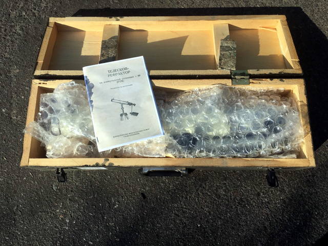

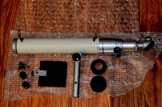

« Ответ #408 : 15 Мая 2018 [20:44:07] »

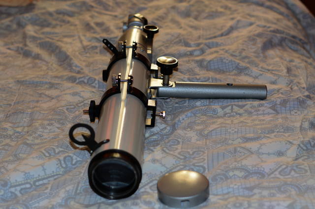

Ну что..я принимаю поздравления!
Приехал ящичек сегодня с моим МШР..
офигительно классная вещь! Сделано в СССР!!!
маешь в руках..чувствуется - это изделие, металла не пожалели
На удивление, беглый осмотр и фотофиксация приехавшего добра показала изумительное состояние прибора и его комплектующих..
отсутствовала только штанга, для установки экрана для наблюдения Солнца (хотя сам экран в комплекте)
пока пофоткал..разбираться и судить о качестве буду позже..главное он теперь у меня есть

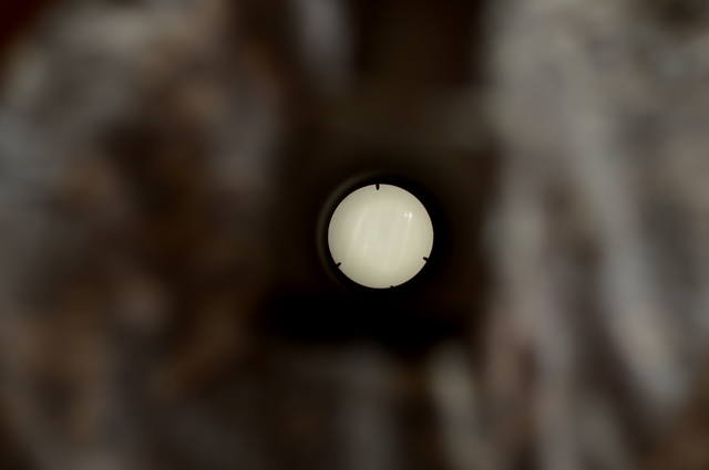

Я тут пытался в МШР посмотреть на солнце через штатный апертурный фильтр - ощущение такое, что фильтр сделал из простого оконного стекла. Резкость не наводится.

« Ответ #415 : 16 Мая 2018 [21:29:53] »
через пару дней приедут диагональ с али и переходник М24..на 1,25"
соберу сетап - глану на наше светило - отпишусь
Глазом глянул через стекляху..кмк - ничё так оранжевый кружочек   ;)
с кольцами вот правда проблем - от СВ..которые 70 мм, фиксируются на трубе имея всего 3 витка резьбы...маловато имхо, и как их переделать - удлинить? вот в чём вопрос
штатную "ногу" конечно сниму..она без штатной треноги - ни туда ни сюда
Оффлайн Calypso
  • Сообщений: 3 519
  • Благодарностей: 303
    • Сообщения от Calypso
Re: Наши раритеты...
« Ответ #416 : 16 Мая 2018 [21:33:00] »
зы: поразил на удивление девственный фокусёр..латунная планка (с засохшей смазкой правда ) вообще практически без следов эксплуатации..сама окулярная трубка без следов работы вообще. ни одного ржавого винта..а ведь скопу более 30 лет!
разберу, смажу циатином..будет айс!  ;)
Штатного апертурного солнечного фильтра у МШР и БШР не было (по данным на 1982 год).
Был штатный окулярный солнечные фильтр. При наблюдениях с ними обязательно ставьте диафрагму на объектив.

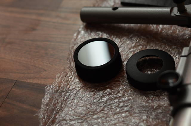

см. пост 408
есть штатный окулярный (у меня их 3 шт..стекляхи, которые под крышкой окуляра), есть диафрагма и есть штатный стеклянный солнечный фильтр  :)
см. фото в посте
