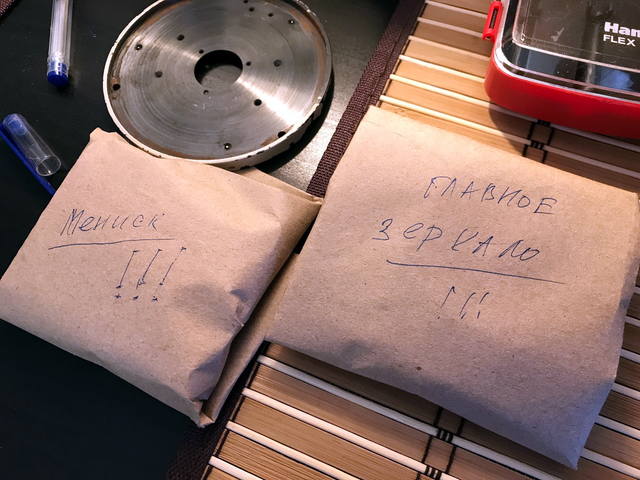

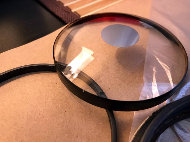

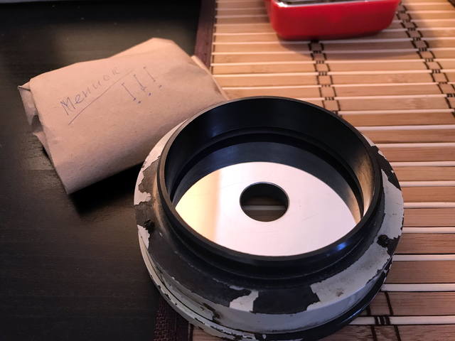

« Ответ #1817 : 09 Мар 2021 [19:09:48] »
снял "стекляхи"..убрал подальше, надежно упаковав..
На удивление..торцы мениска - зачернены! Причём это не маркер из канцтоваров...
И это Школьный телескоп! И это 1963 год!
