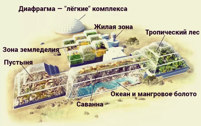

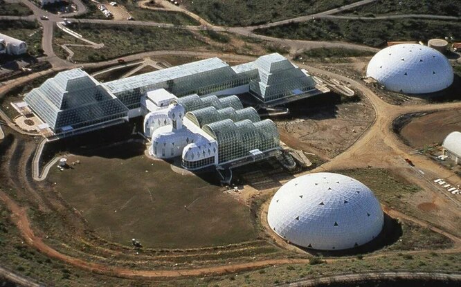

 А где у Вас оранжереи для выращивания овощей и фруктов и хотя бы птицефермы для выращивания кур?
В служебном отсеке. Плюс пищевая фабрика.
Шар в 50 метров, на 250 человек это как шпроты в банке.
Посчитайте кубометры на человека и сравните со своими жилищными условиями
На однообразной пище долго не протянешь, а там нужно 100 лет прожить и если повезёт, на другой планете жизнь наладить. Надо целый ноев ковчег тянуть с собой, с каждой тварью (минимум две) на харю (человека).
Ноев ковчег повезут в виде эмбрионов или генетического материала. Для пиши - специально подобранные биообъекты и био принтеры.

Не понял про соединительные тоннели... И кстати. Заметьте. Помните как была построена Биосфера-2?
Вот эти два больших полусферических купола - это ЛЁГКИЕ...
Если у вас внутри мир со своей погодой, вам обязательно понадобятся такие вот "объемы" для регулирования-выравнивания давления. Куда можно быстро сбросить или быстро подать "атмосферные перепады". У меня они на корабле отроков получились сами-собой, когда я боролся с лишней массой атмосферы. Сначала я расстроился что объем тора вверху придётся сильно урезать. Но потом я понял что это даже к лучшему! Без подобных "лёгких" вы не обойдётесь в подобных биомах.
