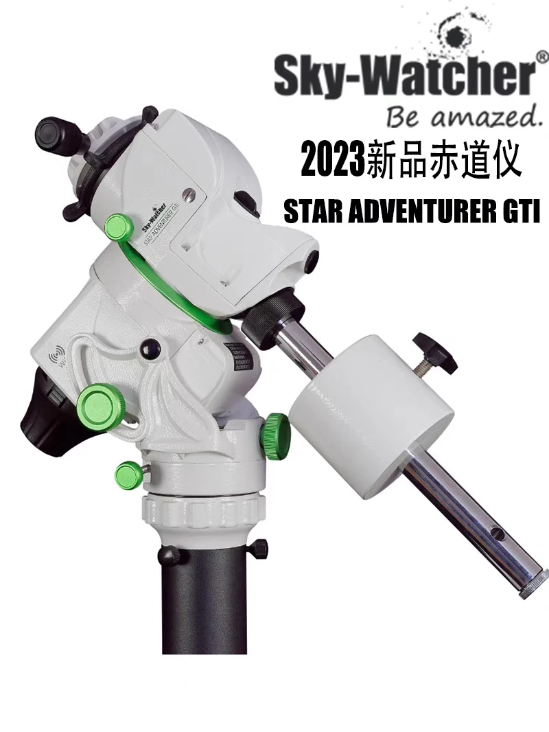

Ранее я пиcал, что вместо Sky-Watcher AZ-GTi  решил взять Sky-Watcher Star Adventurer GTi GoTo.
