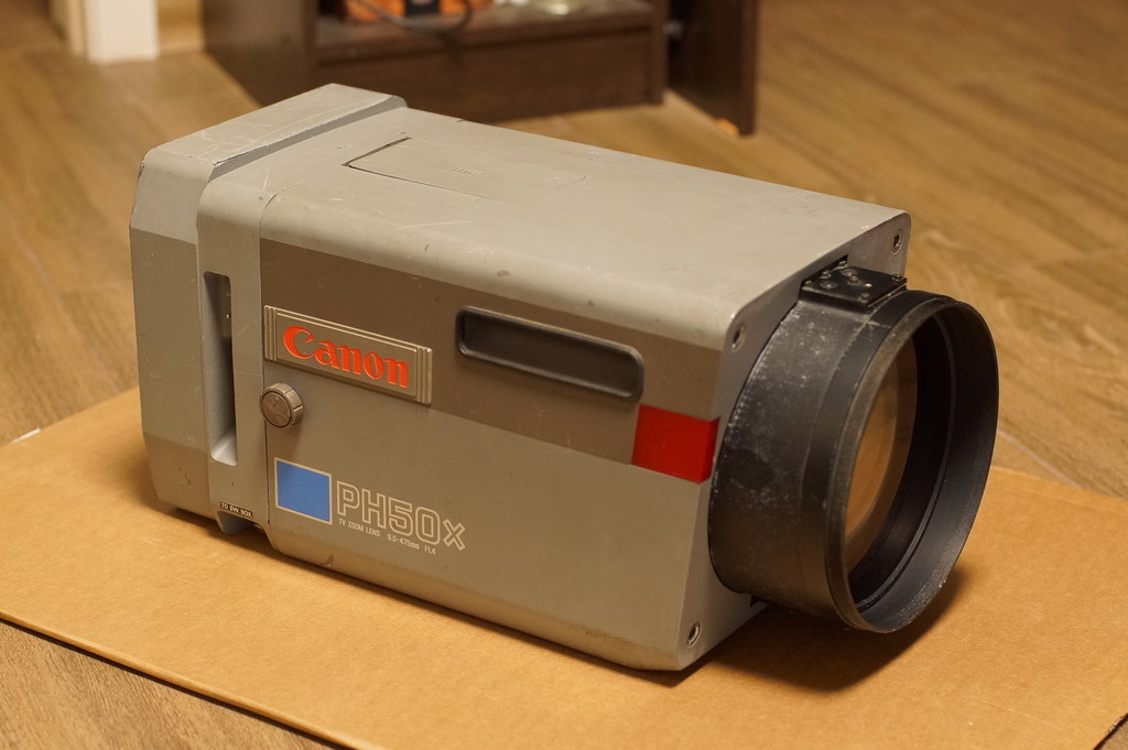

   Всем доброго дня или ночи!
Так случилось, что мне в руки попал старый студийный объектив для телевизионной камеры. Это Canon PH50x 9,5-475 f/1,4. Штука массивная, весом под 20кг, входная апертура 180мм. В телеположении фокус доходит до значения 475мм при светосиле примерно f/2,6 а оптическая схема рассчитана на круг изображения полностью покрывающий матрицу типоразмера 2/3". Внутри имеется встроенная турель с двумя телеконвертерами: на 1,5х и 2х. То есть по итогу в максимуме- это телевик 950мм f/5,2. Я пытался найти по нему хоть какую-то техническую информацию но интернет на сей счёт молчит. Я думаю это и не удивительно, так как по всей видимости этот объектив произведён в 80-е годы прошлого века, когда телевидение было ещё аналоговым. По механике и оптике никаких видимых повреждений нет, всё на месте и цело, только вот от долгого пролёживания оброс пылью, но это поправимо- можно всё аккуратно почистить. На сколько хорошь и резок этот объектив- сказать пока не могу, так как его ещё предстоит только оживить и запустить. Однако читал на англоязычных форумах, что уже в 80-е годы Кэнон подобные объективы оснащал флюоритовыми линзами, так как это был чисто профессиональный сегмент аппаратуры где цена не имела значения и для достижения качества картинки использовались все передовые технологии и материалы.

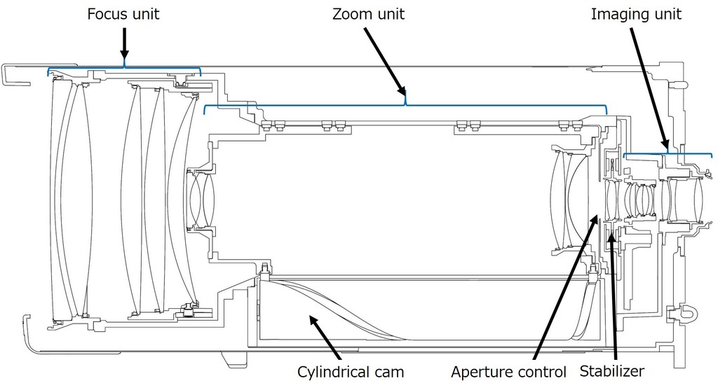

Какая у него оптическая схема- сказать не могу, но вряд ли их топология с годами сильно изменилась. Примерно это выглядит так:
Сейчас я прикидываю варианты и оцениваю возможности, как можно разогнать фокус этого объектива, чтобы использовать его на современной беззеркалке? Самым простым как мне сейчас видится, это подобрать к нему какой нибудь качественный окуляр, чтобы с его помощью создать окулярную камеру. Смущает то, что изначально оптическая схема объектива рассчитана на работу с матрицами 2/3". Но с другой стороны я его и использовать планирую с современной камерой примерно такого же размера.
Тут на форуме есть люди которые разбираются и понимают тонкости расчёта оптических схем и мне хотелось бы у них спросить их мнения- есть ли вероятность благополучного исхода моей задумки? В идеале бы хотелось разогнать фокус примерно до 4000мм или около того.

Судя по схеме - основная задача  при проектировании  этого  чуда , было безукоризненное качество поля \ кадра  при съемке (коррекция аберраций и тд ). А  это  , опять таки судя по схеме , шло в ощутимый ущерб  его  остальным характеристикам  .  У  меня в свое время тоже была раритетный , но советский кинообьектив , и вот  когда я его продавал  ко мне приезжал  человек из Московской киностудии и  объяснял , почему для астрономии  я его приспособить не  смогу ( точнее смогу , но  смысла   нет ) .  Может быть тут конечно и  по другому ,   но и объектив явно тянет  миллионов на пять ( мой (фирма Lomo) , значительно более простой стоил примерно миллион  еще  в  далеком 2016 году ,  а переделанный \ доработанный - три млн.) , за которые можно  прикупить что  то  современное. более пригодное .  Я думаю  был бы смысл поискать  коллекционеров  на западных форумах  ,и возможно на что то выменять

Это же 50х оптический зум, в этом и состоит его основное достоинство.
Разрешение аналогового тв  PAL составляет 720 х 576, поэтому желательно обойтись без влажных иллюзий.
Для тестирования самое простое - посмотреть на фокусе 475мм теневую картину по звезде. Думаю, эта проверка сразу все покажет.
