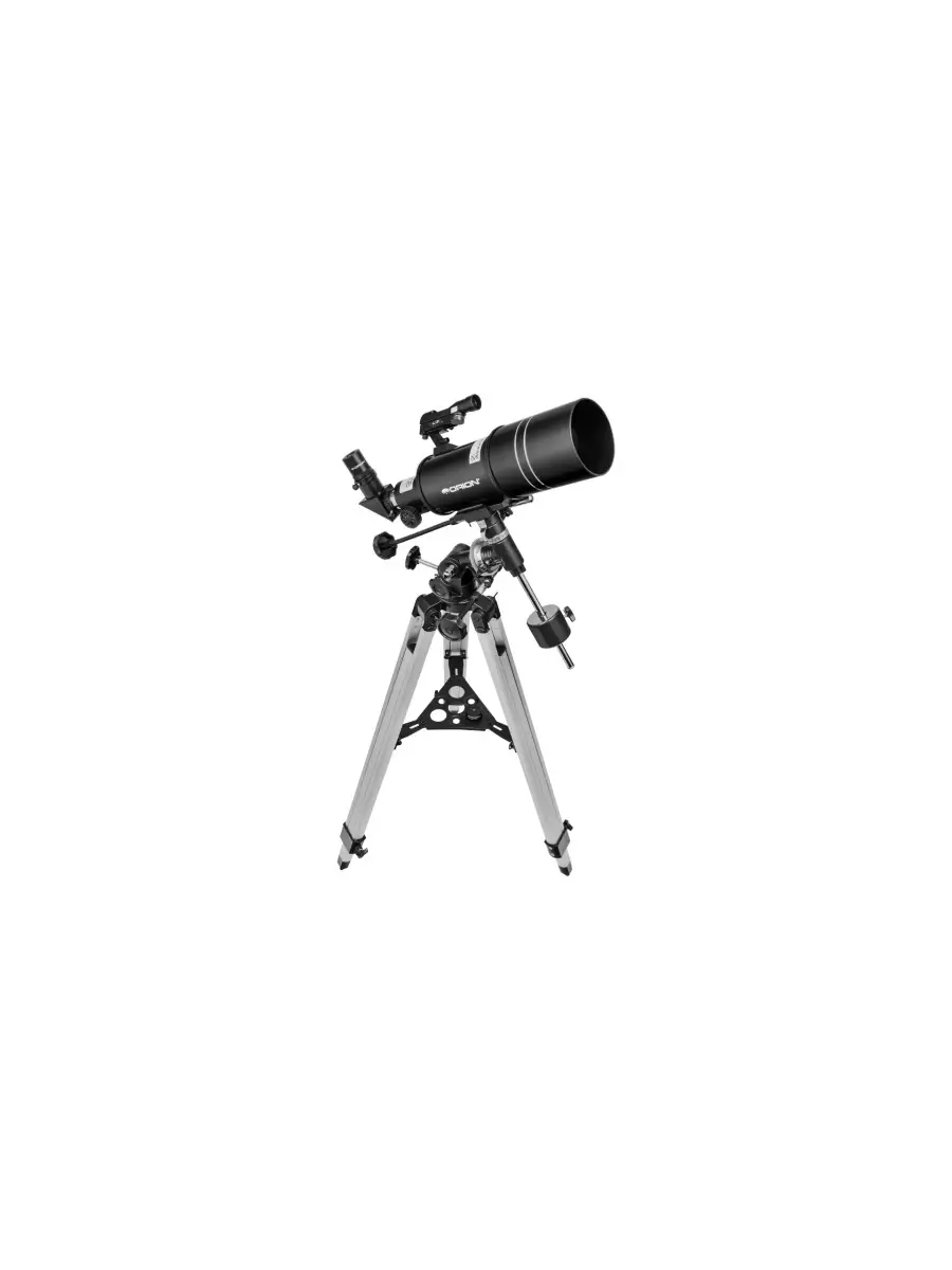

Observer 80 ST EQ за не дорого продают, может его взять?
тоже рефрактор, труба не большая, хорошая светосила, только что фокусное маловато,
что скажете?
+-11т р
Всё что нас не убивает - делает нас сильнее!
Он же короткий. Короткий рефрактор можно брать, только если точно знаешь, зачем он тебе.
Для планет не очень подходит. Да и для Луны хуже, чем длинный.

Для простого ахромата труба действительно коротковата. Сюда уже ED хотя бы надо, а то и АПО. Не то чтобы совсем ничего видно не будет, но изрядный, бросающийся в глаза, хроматизм будет обеспечен. На небольших увеличениях будет неплохо (20-30х), но это уже скорее подзорная труба, а не телескоп. Люди не зря же готовы гораздо большие деньги заплатить, только бы от хроматизма избавиться. Задиафрагмируете до 50мм хроматизм уйдет, но картинка станет темной. Но некоторые сюжеты будут неплохо смотреться. Туманность Ориона, комету, если крупную нам Бог пошлет. Но точно не планетник. За небольшие деньги взять можно. Но не в качестве основного телескопа.
Астромастер 90, конечно габаритнее, но картинка у него реально безупречная.
Брать можно любой. Главное- наблюдать как можно чаще. С опытом поймёте что нужнее и что хотите смотреть. А часики тикают...
