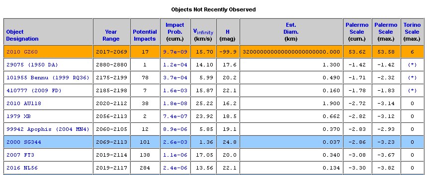

В продолжении от пользователя darya.rp. Только ссылка ("Я плакал") .Если верить таблице, то на нас надвигается НЕЧТО
диаметром 0,32 х 10^24 километров (почти 3 382 475 световых лет),
массой 4,6 х 10^82 килограммов, энергия столкновения 2,0 х 10^75
мегатонн с 6 баллами опасности по Туринской шкале и со значением
53 по Палермской шкале: http://www.yaplakal.com/forum14/st/1425/topic1556858.html . Информация эта от 8 апреля. Только серьёзно, это ошибка? Может ли кто-нибудь дать разумный ответ (вменяемый)?
Оффлайн Ulmo
  • Сообщений: 2 101
  • Благодарностей: 72
    • Сообщения от Ulmo
Э... Вы серьезно в данном случае ищете разумный ответ? Неужели вы самостоятельно не способны по этим данным его найти? :)

    • Сообщения от Alex2001
Да, спросил серьёзно. Честно. В других источниках про него (или про этот объект) ничего не сказано. И всё же, какой же диаметр этого объекта? Самый большой астероид Церера: его масса составляет почти треть всей массы пояса астероидов, а диаметр – свыше 1000 километров.

    • Сообщения от Ulmo
То есть самостоятельно понять и найти ответ даже в таком простом случае вы не в состоянии? В таком случае единственный ответ которого вы заслуживаете - раз прочли 3382475 световых лет, значит для вас 3382475 световых лет, и теперь живите с этой информацией как хотите.

Вот нашёл один источник: [ Ephemeris | Orbit Diagram | Orbital Elements ]
                                      2010 GZ60.
Orbital Elements at Epoch 2455292.5 (2010-Apr-06.0) TDB
Reference: JPL 6 (heliocentric ecliptic J2000)
 Element   Value   Uncertainty (1-sigma)     Units
e   .3029546507495016   1.0717
a   1.666254333134899   2.5453   au
q   1.161454833580172   3.5595   au
i   14.88219283347256   2.9477   deg
node   47.92059895384509   74.774   deg
peri   257.9438920539778   136.22   deg
M   204.7224017560133   278.43   deg
tp   2454845.741080637271
(2009-Jan-14.24108064)   1600.5   JED
period   785.6160810494122
2.15   1800.1
4.928   d
yr
n   .4582390924573722   1.05   deg/d
Q   2.171053832689626   3.3165   au
    Orbit Determination Parameters
   # obs. used (total)        14
   data-arc span        1 day
   first obs. used        2010-04-05
   last obs. used        2010-04-06
   planetary ephem.        DE431
   SB-pert. ephem.        SB431-N16
   condition code        9
   fit RMS        .78103
   data source        ORB
   producer        Otto Matic
   solution date        2017-Apr-08 07:16:27
Но не совсем ясно про его размеры.

    • Сообщения от Aluminium
В световые года неправильно кто-то перевёл. ~30 млрд св. лет должно быть. :)
С размером этого астероида не так просто. Обычно есть абсолютная звёздная величина астероида, по которой можно оценить размер. Но для 2010 GZ60, если посмотреть на сайте NASA, увидим "no physical parameters available". На сайте MPC указано, кем наблюдался объект (location: C51 - WISE). Это инфракрасный телескоп, поэтому про звёздную величину астероида 2010 GZ60 данных нет. Здесь указан размер 2 км, но насколько это близко к реальности, не знаю.
« Последнее редактирование: 30 Июл 2017 [02:24:10] от Aluminium »
