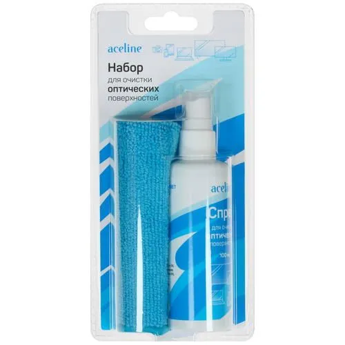

Всех с наступившим новым годом. Купил главное зеркало для телескопа Ньютона. На нем два отпечатка. Пытался найти ответ в интернете. Там разнообразные и порой противоречивые мнения. Решил спросить тут у специалистов. В ДНС нашел средство для очистки оптики Набор для очистки оптики Aceline 100. Таким можно пользоваться или есть что получше. Главное чтобы было в доступе. Я не из Москвы.
Для зеркал нельзя. Зеркала можно только мыть. Но пара отпечатков ни на что не повлияет - через пару лет зеркало запылится, тогда и вымоете.

Михаил65
Если будете использовать химию, то обязательно проверьте что она достаточно чистая. Капля на (чистое) бытовое зеркало, подождать пока она высохнет и убедиться, что нет налёта.
Не придумывайте.
Тереть зеркало микрофиброй, про которую спрашивал автор, явно не стоит.
« Последнее редактирование: 07 Янв 2025 [13:32:50] от Lex1 »
Вы совершенно правы. Но я про вашу фразу " зеркала можно только мыть"
