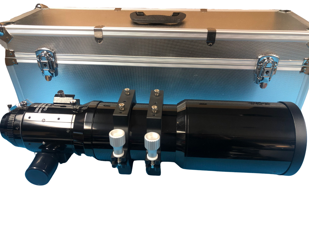

В общем, на практике понял что без искателя неудобно прицеливаться, даже на низком зуме, собственно вопрос, а как к этой трубе прикрепить искатель, или даже точнее как прикрепить держатель для искателя, и какой искатель посоветуете?
По фото в интернете видно,что там есть 2 отверстия на фокусере. Думаю туда и крепится площадка для искателя. У нее в комплекте обычно есть пара винтиков.
А на нее уже поставите искатель.
Можно 6х30, с изломом 90 градусов. Есть и прямого изображения,  когда ничего не переворачивается и не зеркалится.
Или для начала вообще обычный искатель с красной точкой.
Svbony-Celestron-Sky_Rover
Не нашел отверстий, но там куча разных болтиков.
я про эти.
Обычно в этом месте крепится база для искателя.
А в описании к телескопу не сказано про это?

Только написано: "Установите базу искателя на оптическую трубу. Ослабьте фиксатор на базе. Вставьте в крепление искатель. Затяните фиксатор."
Но похоже в эти отверстия и ставится, тк в отличии от других болтов, они есть только с одной стороны. И еще я нашел такую картинку, где в этом месте у похожего телескопа площадка искателя:
Значит нужно выкрутить эти болты и вкрутить туда площадку. А эту площадку нужно специальную искать от производителя или там есть какой-то общий стандарт по диаметру трубы?
К кольцам трубы прикрепить базу искателя.

К каким? У меня нет колец  ???
Вот такой подойдет?
ozon /product/kronshteyn-dlya-krepleniya-iskatelya-teleskopa-montazhnyy-kronshteyn-iskatelya-plastina-s-1490655931

Оффлайн erif74
  • Сообщений: 207
    • Сообщения от erif74
подойдет
Да, вот такое крепление для искателя и нужно.
У вас там винты есть? На фото показалось,  что только отверстия с резьбой для них.
Если есть, то тогда туда площадку крепить.
Площадки вот такие, как вы выше показали.
Но на всякий случай измерьте расстояние между винтами на вашем телескопе и посмотрите на описание крепления. Там обычно на рисунке указано расстояние пазов под эти винты.
Я встречал 2 варианта базы, расстояния чуть отличались. А внешне выглядят одинаково.
