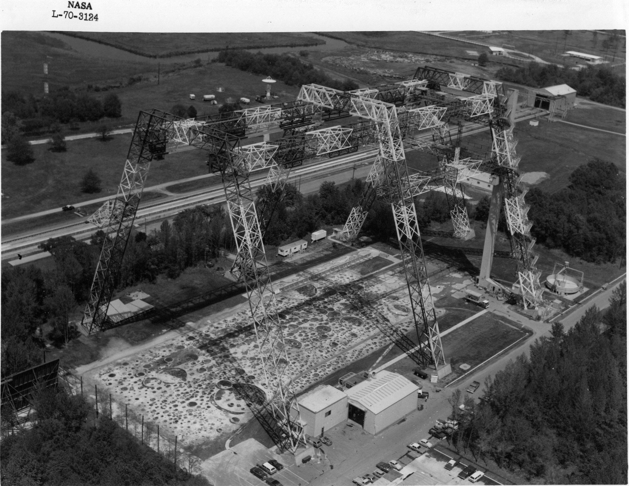

Китай не экономит ни разу. Строит стенды высотой 140 метров для имитации посадки (на картинке стенд для Марса). Насколько я помню ничего подобного ни у нас ни у США не было.
У США были
Оффлайн Amadeus
  • Сообщений: 2 425
  • Благодарностей: 173
    • Сообщения от Amadeus
У США были
Видел документальные кадры, как сбрасывали на стенде Марс-3.
Конечно же и в СССР и США были подобные стенды для отработки систем посадки.В США до сих пор сохранили.
