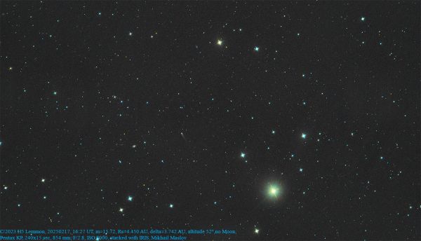

« Ответ #6480 : 19 Июн 2025 [13:30:50] »
C/2025 H5 Lemmon 17 февраля
c/2023
Оффлайн feraj
  • Сообщений: 2 471
  • Благодарностей: 1107
    • Сообщения от feraj
    • Астрономия в Новосибирске
« Ответ #6481 : 19 Июн 2025 [14:25:50] »
c/2023
Спасибо, поправил!

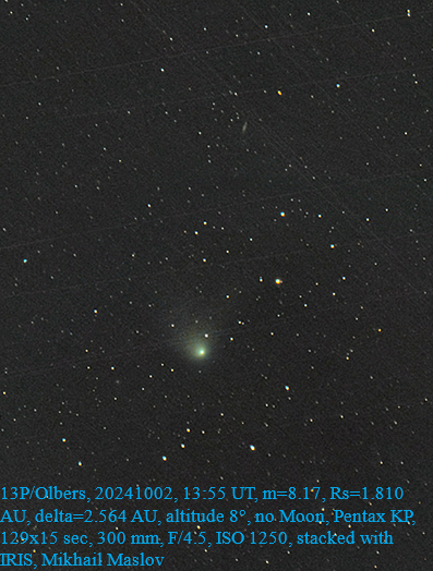

« Ответ #6482 : 28 Июн 2025 [13:10:00] »
Из ранее необработанных старых снимков. 13P/Olbers 2 октября прошлого года, снималась на высоте 8 градусов.

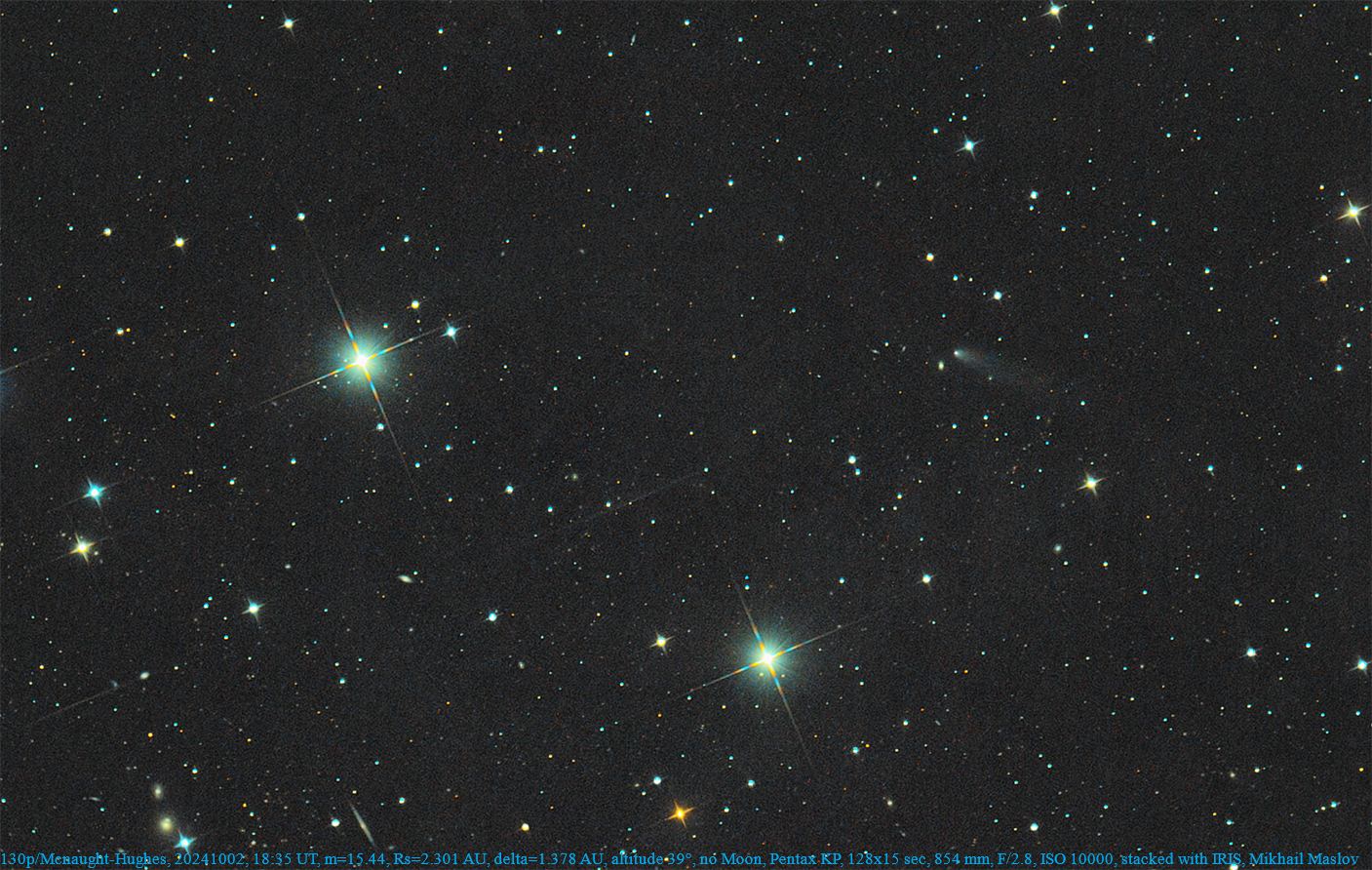

« Ответ #6484 : 06 Июл 2025 [18:56:42] »
Из ранее необработанного. 130p/Mcnaught-Hughes 2октября прошлого года, расчетная яркость 15,4 зв., однако смотрится заметно ярче

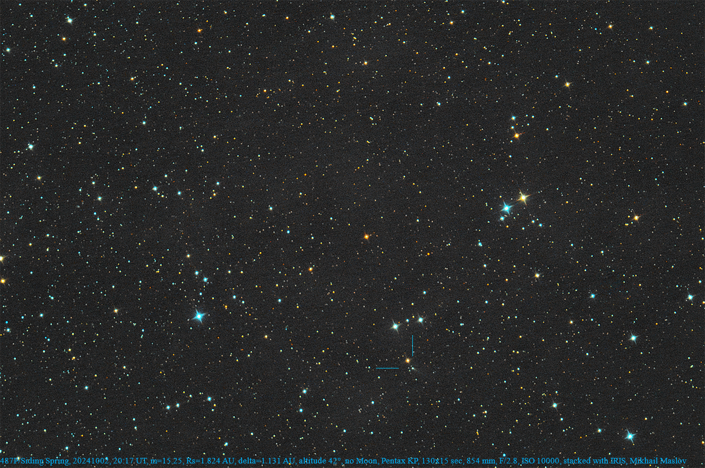

« Ответ #6486 : 08 Июл 2025 [17:33:25] »
487P/Siding Spring 2 октября прошлого года

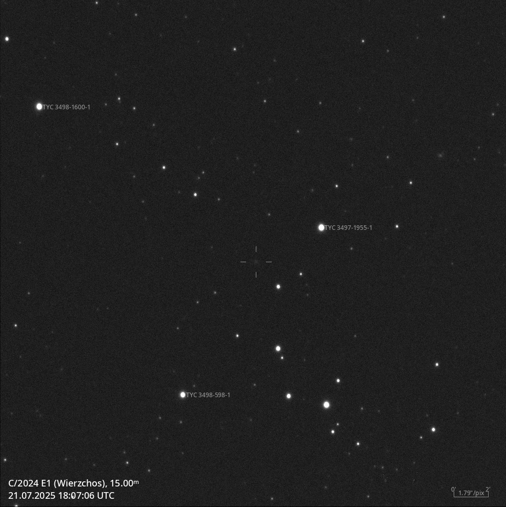

« Ответ #6487 : 21 Июл 2025 [23:09:54] »
C/2024 E1 (Wierzchos)
Новосибирск, балкон, 21.07.2025 ~18:07 UTC
ZWO ASI678MM, Askar FMA230, f/4.6, Gain 182, 40x10"
Siril, скрипт создания аннотаций
Программа-планетарий оценивает блеск 14.2
Siril оценивает блеск 14.7-15.0
ASTAP же дает около 15.3
Кома порядка 20-30"
JUWEI-14 Mount

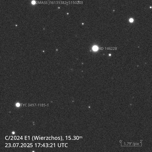

« Ответ #6488 : 24 Июл 2025 [00:20:13] »
И анимация C/2024 E1 (Wierzchos) за 2 часа
Новосибирск, балкон, 23.07.2025 17:40-19:40 UTC
ZWO ASI678MM, Askar FMA230, f/4.6, Gain 182, 3x30x10"
Siril, скрипт сборки анимации.
Без заметных изменений
Блеск по ASTAP: 15.3
Кома: 20-30"
DC: 3-4
https://deepskyhosting.com/9GRWUd7
JUWEI-14 Mount
