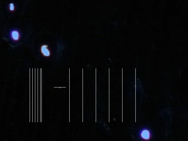

Характерные размеры.
Оффлайн ysdanko
  • Сообщений: 12 089
  • Благодарностей: 279
    • Сообщения от ysdanko
И еще.
Зы!! Линейка вставилась с глюком 8)
На этих двух фотографиях шаг большого деления 20мкм, малого 2мкм.
« Последнее редактирование: 23 Сен 2009 [00:13:47] от ysdanko »
