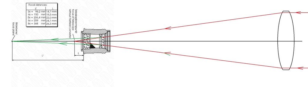

Уточнил конструктив баадеровского корректора. Да, действительно, это аналог телевьюшной Powermate, но не телецентричной, а по типу х5 Повермейта:
https://www.baader-planetarium.com/en/accessories/optical-accessories/barlow-lenses-coma-and-glaspathcorrectors/fluorite-flatfield-converter-(ffc)--3x-8x.html
Отличия барлоу от повермейта лучше узнать от первоисточника:
https://televue.com/engine/TV3b_page.asp?id=53&Tab=_back

Скажите, кто может разъяснить ситуацию по поводу того, где относительно точки фокуса телескопа/объектива должен устанавливаться Tele Vue Powermate? Я обыскал весь интернет, но ответа так и не нашёл. К примеру есть аналогичный девайс от Баадер- Fluorite Flatfield Converter (FFC) / 3x-8x. Там хоть и через одно место, но производитель указал как его устанавливать и приводит таблицу разгонных расстояний и получаемый при них коэффециен увеличения. Для большей наглядности я дополнил рисунок с сайта производителя и дорисовал условный объектив и ход световых лучей. Крассными линиями показывается главный фокус объектива/телескопа. Зелёными отмечен путь уже пролонгированного эквивалентного фокуса системмы. Сразу становиться понятно что где и как.
А вот расположение Tele Vue Powermate не ясно... Мне хочется понять, на сколько сильно его надо погружать в фокус объектива. Может кто подскажет? Конкретно интересуют модели Tele Vue Powermate 4х и Tele Vue Powermate 5х.
А попробуйте нарисовать ход лучей в масштабе. Там всё просто, есть объектив 600мм, есть конвертер 4х (но необходимо знать его оптическую силу), подставляя на рисунке конвертер с заданной оптической силой (а значит фокусное конвертера известно) на разных расстояниях от главного фокуса можно построить ход лучей и вычислить разницу между  F1 и F2, а это и есть изменение рабочего отрезка и конструктивно всё будет вырисовываться, хотя бы примерно.
