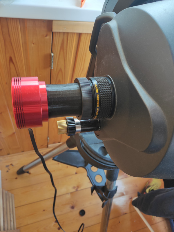

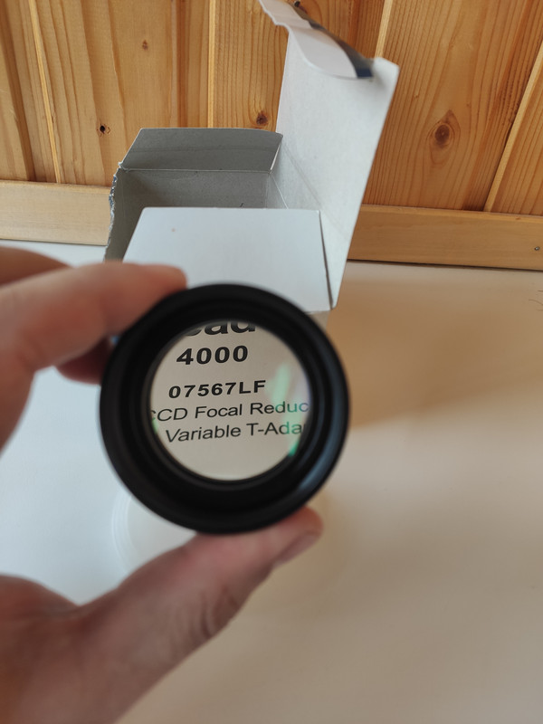

Продам Meade f/3.3 CCD Focal Reducer в отличном состоянии. Уже давно не производится.
Комплектация: редьюсер, крышечки, инструкция и коробка. По желанию и за счет покупателя можно распечатать удлинительную втулку (back focus) как на фото ниже.
Подходит ко всем ШК (кроме Edge HD), предназначен для камер с маленькой матрицей (у меня на ШК8 покрывает матрицу ASI385).
