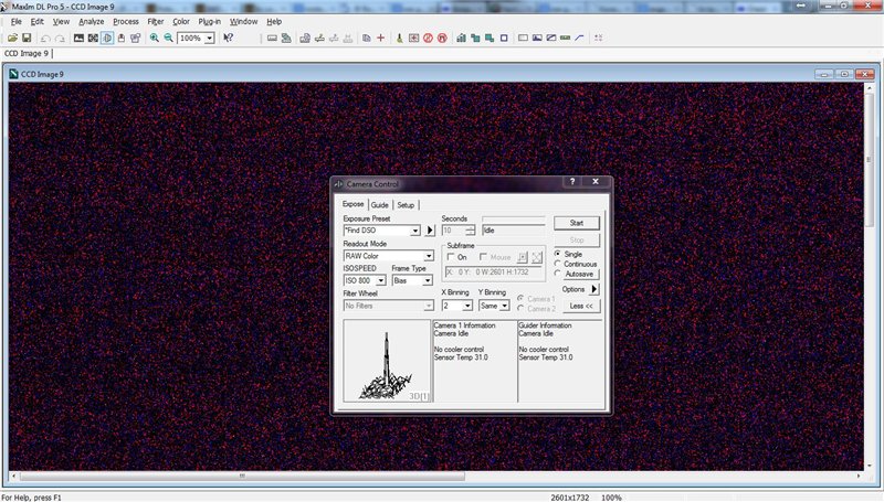

Здравствуйте! Только осваюваю Maxim, подскажите, когда идет съемка, например ставлю выдержку 5 мин, камера (Canon 550D) 5 мин снимает, затем 5 мин статус Reading и только потом загружается изображение. Это нормально?
И когда делаешь Bias, Reading тоже висит  секунд 20 врезультате он получается вот таким (много шумов):
Из Eos Utility получаются нормальные Dark и изображение срузу загружается.

« Ответ #1453 : 17 Авг 2014 [15:50:26] »
   В настройках самого фота отключите шумоподавление для больших выдержек.
Не могу в меню найти такого. И почему тогда EOS Utility нормально снимает?

   У меня на работе очень часто случаются неожиданности с оборудованием и потому уже не ищу ответы на "почему". Делаю так, как надо и всё приходит в норму.
   У меня Кэнон-450, захожу в Меню - Пользовательские настройки и там выбираю. Поищите на своей камере.

« Ответ #1456 : 17 Авг 2014 [16:51:19] »
Спасибо! Отключил, но не помогло. Сама камера без подключения к ПК давить перестала. А в максиме так и осталось.

« Ответ #1457 : 17 Авг 2014 [18:36:40] »
   Там же ещё надо отключить шумоподавление и при высоких ИСО.
Фот сам по себе, без подключения к ПК после съёмки сразу показывает полученное изображение при больших выдержке и ИСО?
