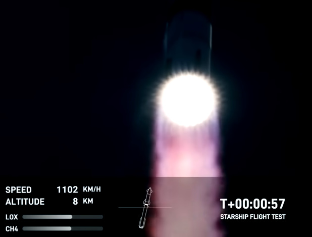

Чтоб разогнаться до звукового барьера, уходит ~1/3 топлива l ступени . (1000км/ч высота 6 км). Из 3300 тонн заправки это 1000тонн!
То есть разбавив сгоревшие 10 тонн частью этого набегающего (скажем 20 тоннами) мы можем очень сильно увеличить удельный импулсь наших ЖРД пока они пробиваются через атмосферу.
Тяга, созданная внешним контуром, может составлять 80% тяги всего двигателя.
https://habr.com/ru/articles/455774/
GE90 турбовентиляторный двигатель Боинга имеет рабочую тягу в 52 тонны. Тяга Starship 7740 тонн. \( \frac{7740}{52}=149 \)
Собираем 150 GE90 в "нулевую ступень" которая будет поднимать Starship хотя бы на 10 км. Таким образом тяжёлая ракета сэкономит 1000 тонн топлива.
52 т это на уровне земли, а на 10км по крайней мере в 7 раз меньше. Ракетный двигатель на 10 км обеспечивает вертикальную скорость ~300м/с, а ТРД  в лучшем случае может подняться туда. Ну и сложность и соответственно стоимость конструкции. В общем ,не получится никакой экономии.
"на высоте 10 км составляет около 46% от максимальной тяги, развиваемой двигателем на земле" https://studfile.net/preview/401146/page:19/
Я свою цифру нашёл в вики про GE90, для крейсерского режима. Конечно, тяга ещё зависит и от скорости, на 10 км статическую проблематично определить. Но если плотность воздуха меньше примерно в 4 раза, то и тяге логично так же уменьшиться.
Мне вот не удалось найти "высотные характеристики" для GE90 в интернете, ни на русском ни на английском (может в английском для термина "высотная характеристика" используются другие слова?).
Однако для поршневых самолётов используют турбо-нормализаторы чтобы не падала мощность на высоте. Семёнов говорил о том что падение давления воздуха будет компенсироваться скоростным напором. У нас взлёт, с жуткими перегрузками в течении нескольких секунд, а не много часов комфортабельного полёта пассажиров.
Конечно связывать пачку из 150 движков возможно не имеет смысла (тридцать три раптора в одной ракете!? какая глупость!  :-X ), но сделать гораздо более мощный ТРД, для "воздушного ускорителя", то есть для работы до высоты 6-8 км, для дозвукового полёта. Starship IFT-2 преодолел звуковой барьер на высоте 8 км, израсходовав приблизительно 40% топлива.
 Многоразовый воздушный ускоритель, или если хотите "нулевая ступень", из нескольких (2-4-6-8?) ТРД будет давать экономию в топливе. Почему бы не прикреплять их к разным типам ракет, хотя бы две штучки по бокам как у Шатла-Энергии? Раньше никто не занимался многоразовыми ракетами. А сейчас использвать ТРД, которые в авиации показали свою надёжность и долгое время службы, вполне логично. Двигатель естественно будет дорогим (а что в ракетах дешёвого?  ;) ), но при "планах громадьё", когда надо поднять сотни сверхтяжёлых на орбиту, экномия будет существенна.
ps
Основное. Если взлёт на 6-8 км будет осуществлять нулевая воздушная ступень на ТРД, то смысл экономии 1000 тонн топлива в первой ступени в увеличении массы полезной нагрузки. Со 100 тонн до ....?

При полете вверх, когда вы собрались пересечь все плотные слои атмосферы за сотни секунд, ВРД будет отлично управляем, ведь давление, влажность и температура набегающего воздуха никогда не колеблются. Да. Что позволит вывести груз на рассчетную орбиту с исключительной точностью. Да. А воздушные ямы - это теории заговора!
Оффлайн petrovich1964
  • Сообщений: 13 466
  • Благодарностей: 265
    • Сообщения от petrovich1964
Re: Гигантские ЖРД ракеты. Возможны или нет?
« Ответ #1799 : 25 Ноя 2023 [15:35:34] »
давление, влажность и температура набегающего воздуха ... воздушные ямы
совершенно не влияют на ракету?
И мы совершенно не можем управлять работой следующих ступеней?
