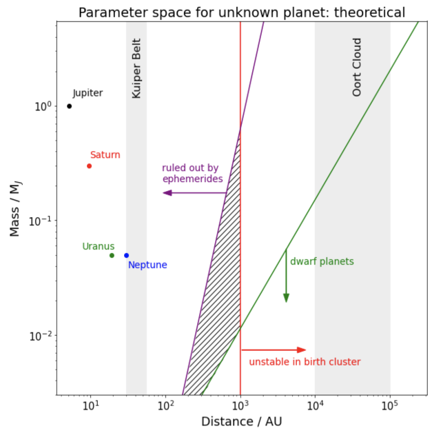

Ищут, и по высокоточным эфемеридам внешних планет, и по возмущениям АМС и  проч.
Текущие пределы выглядят так (из arXiv:2207:09985), пурпурная линия:
юпитеры исключены ближе нескольких тысяч а.е., ураны-нептуны - ближе сотен а.е.
Это знаю это я читал когда регулярно присутствовал на Форуме.
