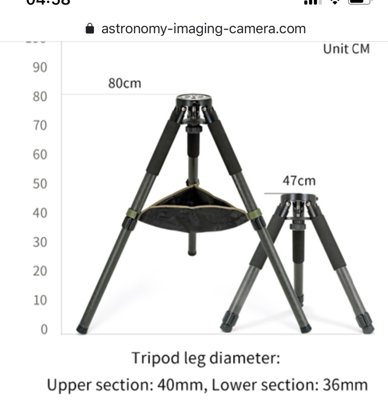

Меня ноги привлекли весом 2,5 кг у zwo для мобильных вылазок. Захожу на али и вижу опа. Это на сайте zwo такая деталь металическая сверху как на али только дырок насверлили, модель тоже 40:
Вместо соединяющей ноги перекладины как на треноге Evolution 9.25 тут у zwo кусок тряпки:

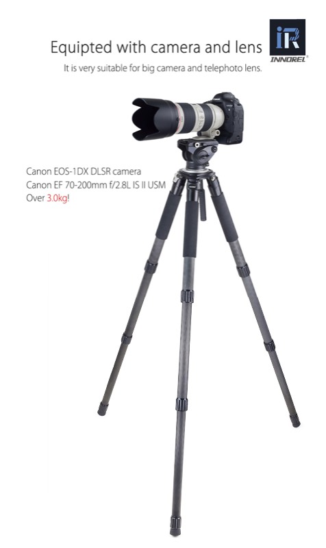

По сути вот он этот штатив с 40мм ногами из карбона на али. Не знаю настолько он будет жестко стоять, но я не видел пока очередь купить такие ноги на EQ6 весом 2,8 кг взамен родных весом 7,5 кг. Надо изучить, может мне проще продать ноги от Evo весом 10 кг и купить эти лёгкие из карбона от ZWO.
https://a.aliexpress.com/_9vaBzu
Кто в курсе или пробовал такие ноги как у zwo из карбона 40мм, они болтаться не будут? У EQ6 - 52mm а тут 40мм.
Погуглил бегло «carbon tripod on telescope» что-то примеров фото монтировок типа EQ6 на таких ногах весом 2 кг я не нашёл. Ноги то тонкостенные из карбона и 40мм. Не знаю надо эту изучить, чтобы потом штатив не менять после покупки zwo am5 для тяжёлой трубы.
Выдвигающиеся ноги у него вообще 36мм.
Вот этот штатив с ногами 40мм->36мм. С фотоаппаратом выглядит хорошо, но тут будет например телескоп 13 кг, противовесы 13 кг и голова 5 кг итого 31 кг. Как он будет на кручение и болтанку:
Штатив попахивает профонацией, надо изучать тесты этих штативов карбоновых 40мм->36мм с али на тяжёлых монтировках и телескопах.

Они что реально потянут как обещает zwo 20 кг максимальный вес, 20 кг противовесы и 5 кг голова. Итого 45 кг? Ну не может быть чтобы штатив для фотоаппарата весом 2 кг с ногами из тонкостенного карбона 2мм шириной ног 1,5 дюйма с али тянул 45 кг, да не может быть. У EQ6 например 2 дюйма ноги и толщина нержавейки 1мм. Это равнозначно карбону примерно толщиной 5-7мм.
Создал тему на cloudynights задал вопрос, кто использует подобный карбон штатив 40мм 1,5 дюйма на монтировках типа EQ6, IEQ45 или Evolution 9.25. Посмотрим, может кто-то в Америке использовал их:
https://www.cloudynights.com/topic/806018-carbon-tripods-for-eq6-ieq45-evolution-925/
охота что то нового ... а эта монти я считаю прорывом
Вот и новый глоток воздуха. У меня большие вопросы по треноге которую ты покупаешь с монтировкой, большие вопросы по противовесам с трубой с обвесом на 13 кг с противовесами 13 кг (итого 31 кг с головой). Вопрос у меня по лазеру вместо искателя полюса. У меня рядом аэропорт международный, сейчас штраф за лазер 50 тр. Светить им на полярку я например не хочу, получается уже быстро на выезде полярку не поставишь без искателя плюса. И куча вопросов возникает. Я пока спешить не буду с покупкой. Люблю покритиковать покупку, посмотреть на неё с разных сторон и только потом покупать. 180 тр считаю не спонтанной покупкой.
Все таки убеждаюсь в своих выводах сделанных на прошлой странице это для труб 5-8 кг и работы без противовесов. Тогда все сходится и хлипкая тренога 1,5 дюйма и отсутсвие противовесов и лёгкая голова 5 кг. Для мелких апошек это будет, лёгкий, технологичный вариант но не дешёвый за 180 тр. Для 9.25 весом 10 кг плюс обвес это не то. Это получается надо менять треногу, крепления к треноге колхозить, противовесы и штангу самому из шпильки делать... Я вижу уже сейчас недоработки по треноге и противовесам.
Плюс опыта изготовления монтировок у них нет, как она себя покажет на росе заливающей все щели по утру, как электроника будет работать, наведение, ведение. Даже в Evolution Celestron уже поменяла 3 версии платы, 7 прошивок за 6 лет, и это компания которая делает телескопы 40-50 лет. SW хоть и скопировали EQ6 с Takahashi под копирку постоянно ее дорабатывают, добавляют ремни, энкодеры, меняют платы и прошивки. А тут первая версия монтировки от фирмы которая специализируется на камерах. Лучше сначала увидеть тесты и опыт эксплуатации у других. Потом заказывать года через два-три если прям бомба, пусть хоть на 299 $ дороже без разницы. Вестись на распродажу - скупой платит дважды. Имхо огромной нужды сейчас бежать менять своё оборудование на это не вижу смысла. Есть хорошая пословица - Не чеши там где не чешется.

Что касается штатива - месье скайман наверное не достаточно времени уделил пока что изучению темы карбоновых ног - RT90C вдоль и поперёк на клавдии был изучен и сравнен с другими. Найду если ссылку на сравнения - выложу. В кратце- я не нашёл ни одного недовольного этими ногами.
Как однажды я писал в теме продажи GTI отвечая на вопрос про этот штатив продублирую и тут коли возник вопрос про него:
1) для меня при выборе этого штатива был весьма показательным факт того что Рейнбоу рекомендуют его наряду с Гитзо 5й серии для своих монтировок
2) я вешал 15 кг на него для теста - не развалился :)
3) критично тщательно закручивать ноги - что впрочем относится и ко всем штативам
Теперь касательного того что предлагают зво-шники- не удивлюсь ни разу если RT90C слегка модифицированный идёт в комплекте зво монти, но это сможем понять только детально сравнив оба - ибо по фото пытаться сравнивать просто не разумно. Зво заявляют слегка большую грузоподъёмность что может быть в том числе продиктовано несколько другой конструкцией штатива - у инорела нет поперечин между ногами в верхней части вообще и отличны крепления ног к площадке. По мне так ноги могут быть такими же как от RT90C, а верхняя часть - шарниры и площадка другие так как в отличие от RT90C не подразумевают опции расположения площадки штатива почти у земли путём разведения ног почти в горизонтальное положение.
Это всё домыслы и придумки, по-любэ, поэтому - ещё раз - будет день - будет пища - сравним уже живьём :)

Как обычно - чингачкук увидел важное только на третий день - это я про себя 😂 - у зво штатива телескопные ноги имеют имеют ОДИН уровень, а RT90C - ДВА. Так как RT90C это в первую очередь фото штатив :)
Буду приблагодарен за ссылку так как рассматриваю идею замены 10 кг heavy tripod от 9.25/1100 на 2,5 кг треногу.
Только не про установку на неё трекера azgti а монтировки с телескопом общим весом от 17 кг, что и рассматривалось в этой теме на примере 9.25 на ZWO AM5.
Первые 2 уровня одинаковые 40мм -> 36мм. Значит толщина карбона одинаковая. 3-й уровень понятно никто доставать не будет. Даже второй уровень доставать никто не будет. Я снимаю на EQ6 только на одном уровне 52мм чтобы не терять устойчивость.
Вопрос хватит ли устойчивости 1 уровня высотой 50см с толщиной ног 1,5 дюйма когда на нем будет 15-20кг обшей массы. При толщине карбона у этого 1 уровня - 2мм.
Нашёл на Клауди про карбоновый RT90C и его копию от WO на CEM60 в сравнении со стандартным штативом 2 дюйма CEM60/IEQ45. Человек пишет что карбон оказался не такой прочный как 2 дюймовые ноги:
 https://www.cloudynights.com/topic/758167-gem45-or-cem40-with-rt90c-or-other-heavy-duty-cf-tripod/
Я ничего менее прочного чем 2 дюймовые ноги для астрофото не рассматривал бы. Поэтому этот штатив скорее всего придётся менять на штатив от EQ6 2’. Либо надо искать карбон 2 дюйма, но ценник там конский.

Сразу поясню что ноги от зво выглядят предпочтительнее ибо к ним сразу идёт «мягкая полка» под шмурдяк между ногами и площадка соединена распорками - это несомненные плюсы.
Так вот, продолжу. Мной было отмечено, что навесив на ноги RT90C снизу LIPO акб используемое мной для питания всего сетапа устойчивость конструкции существенно возрастает. При этом если ноги стоят на грунте, то я стараюсь вкручивать вместо резиновых наконечников на ноги шипы из комплекта поставки. Виброгасимость у карбона очень хорошая - это и на Клавдии люди отмечали - найду кину ссылку тоже.
Если рассматривать ультра хайэндный вариант карбона - то это cyg48 от supermount. Но цена такова что я, например, не могу жабу задушить…
Вот фото с клавдии сетапа весом на вскидку кг 25 с нормальным таким плечом на этих ногах. Думаю комментарии излишни.
На али тоже есть такая тренога с этой тряпкой.
https://a.aliexpress.com/_AmYRye
