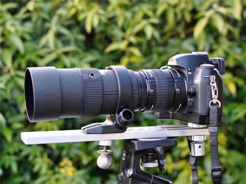

Господа подскажите как побороть сей недуг.
Разверните фотик на 90град и закрепите как объектив, так и сам фотоаппарат на пластину.
Есть еще вариант на базе Вашего. Купить еще один такой-же же хомут, взять от него половину с приваренной гайкой и заменить ей верхнюю часть вашего хомута. Купить планку подходящей длины с 2-мя отверстиями (или просверлить в ней эти отверстия). Через одно из них планку закрепить к гайке верхнего хомута, а через вторую пропустить винт/болт с 2-мя гайками, которая будет немного поджимать фокусировочное кольцо объектива. Наводитесь на резкость и поджимаете это кольцо винтом/болтом. Трения будет достаточно, чтобы фокусировочное кольцо не провернулось от веса оптики.
Планку можно взять электромонтажную дин-рейку.

Объектив Nikon 180mm f/2.8 ED AIS, крепление как на фото. ...
Крепить за тушку аппарата.
Для фокусировки (и фиксации фокуса) использовать фокусировочные кольца (см. фото ниже и на фото по линку).

Кольца покупал у какого-то умельца из Германии, он их штампует партиями, разных размеров. Ссылку быстро не нашёл, давно это было.
Принцип понятен, можно сделать что-то подобное.
Помню, когда у меня "в поле" такой же Nikon 180 ED AiS стал "въезжать" сам в себя - я крепил за тушку, - то я обошёлся толстой медной проволокой в оплётке, которая крепилась на головке штатива под тушкой, а своим "хвостом" прижимала фокусировочное кольцо на объективе, не давая ему самопроизвольно вращаться, но при этом позволяя фокусироваться руками, преодолевая трение.
Но - кольца намного удобнее.

Всем доброго времени суток. Не знаю по теме или нет, но попробую сюда.
При астросъёмке объектив смотрит вверх, фот висит снизу, и проблема в том, что он под своим весом вытягивает фокусер объектива, соответственно фукус держится буквально секунды.
Закрепить объектив и камеру на одной пластине, всего и делов-то. Понадобится винт с резьбой 1/4" для камеры. Ищите знакомого слесаря или в поход в магазин. Я так креплю Юпитер 21, чтобы не провисал под своей тяжестью.
