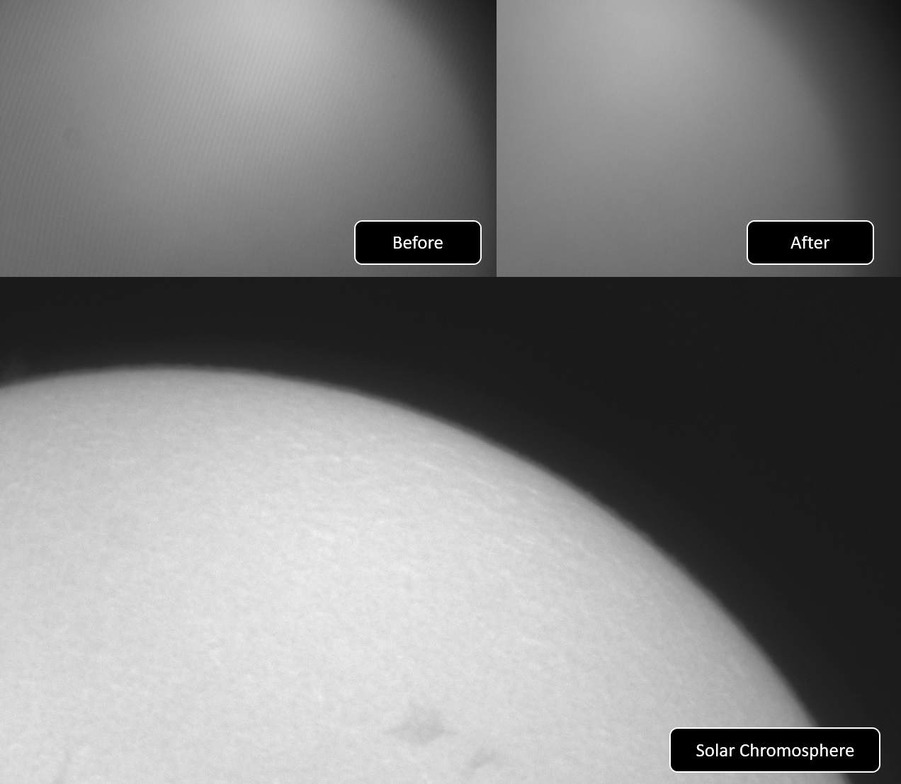

178 дает иногда полосы, но они проявляются только, если тянуть вейвлеты именно в регистакс. Другие программы на вейвлетах не дают полос. Убирается обратным FFT в программе imagej по совету Звездного охотника.Также слегка изменяя выдержку, можно их убрать. Но так как они видны уже после сложения и вейвтлетов, плохие выдержки нужно записывать заранее.
А как по Солнцу будет Player One Neptune-M (IMX178 mono)?
Есть смысл?
Есть , шустрая камера и 14 бит выручают отлично !
В дополнение , с оф сайта
When taking solar photograph with prominence telescope, the Newton ring is annoying. Smoother solar image without Newton ring could be taken by adjusting the focal plate. Get a much smaller field curvature of the telescope.
Т е полосы могут быть не толко от так называемого banding , но и от наклона сенсора
