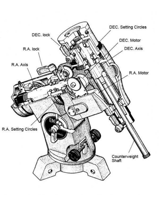

Шестеренки там, не ремни.

Заглушки под отверстия для просмотра люфтов зубчатых передач промредукторов.
Все там сделано как надо, если не разбираетесь в устройстве, то не надо выдумывать.
Чего? Ты сам в них смотрел? Я перебирал EQ6 до винтика, ничего ты не увидишь отвинтив такой болтик.
Структура подшипников и схема элементов Такахаши идентична EQ6.
Если что это моя бывшая монтировка и она изначально была еще без системы Синскан, а уже мной установлен upgrade kit...
Рад за тебя, а я установил EQ6 Upgrade kit Belt mod, видимо до такого апгрейда ты еще тогда не дорос. Без редуктора она по графику ведения к верху одним местом отдирает твою AZEQ6.

Слабо вериться что мотор совершает 30 Оборотов, а червяк 1 оборот. Редукция 1 к 30 от мотора к червяку маловероятна.
Верить не надо, это просто факт. Часть червя торчит для энкодера и всё видно, 1 к 30.
Это мало или много?
Можно и заглушку выкрутить на червяке и там видно сколько оборотов делает червяк и сколько мотор если снять крышку голубятни.
Просто в EQ6 червяк делает 1 оборот а мотор почти 4.
А тут в Такахаши мотор делает 30 оборотов это в 7 раз больше.
Или в Такахаши мотор не шаговый а с редуктором внутри?

Я уже писал, что редукция мотор-червяк 1 к 30, значит там стоит редуктор и ШД, а передача от конструкции мотор+редуктор до червя ПРЯМАЯ на одинаковых шестернях.

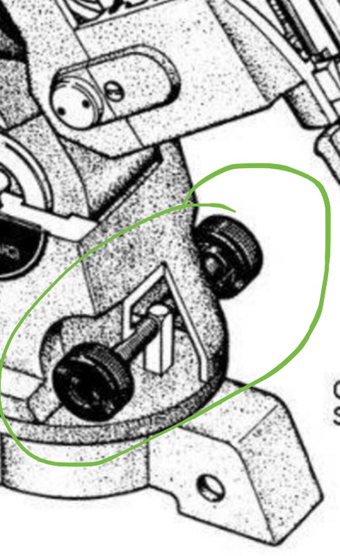

Монтировки ЕМ-200 для Японии и Европы несколько отличаются. Первая низкоширотная и не поднимает полярку выше 45, кажется, градусов. Легко выпиливается паз миллиметров на восемь в дюралевой вилке и удлиняется регулировочный винт.  Удлинить нужно миллиметров на двадцать. Родной красивый хромированный барашек отвинчивается по левой резьбе и ставится на новый винт. И все, можно использовать до Ярославля и севернее. Кстати, японская монтировка заметно тяжелее европейской. Несешь голову в руках, очень чувствуется. Электроника, да, старенькая, но очень надежная. Делаем переходник RS-232-USB и все прекрасно работает. Я коннектил со Starry Night Pro 8, кликаешь на звезду мышкой, тихое жужжание и вот она в центре поля зрения. А проблемы с электроникой очень простые, подключают монти к автомобильному аккумулятору или еще к какому лошадиному блоку питания, разумеется, в темноте, когда все провода серые. Внутренний защитный диод от переполюсовки не может спасти от такого тока. Лучше всего ее питать от маленького 12 вольтового аккумулятора 7ач какие стоят в бесперебойниках. Он крутит моторами всю ночь и еще остается. Электроника монтировки гальванически отделена от компьютера, ничего ей не страшно, ни молнии, ни роса.
