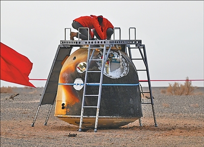

  ...«Шэньчжоу-20» стартовал с Цзюцюаня 24 апреля 2025 г. с экипажем в составе Чэнь Дуна, Чэнь Чжунжуя и Вана Цзе. Они же должны были вернуться на нем вечером 5 ноября 2025 г. по окончании 195-суточного полета. Однако накануне в ходе расконсервации корабля было обнаружено повреждение внешнего термостойкого стекла одного из иллюминаторов спускаемого аппарата. Изучив отснятые Чэнь Дуном кадры, эксперты на Земле не дали гарантии благополучного приземления. Экипаж девятой экспедиции вернулся 14 ноября на только что прибывшем корабле «Шэньчжоу-21», временно оставив своих сменщиков на станции при неисправном старом корабле. 25 ноября был запущен и в тот же день прибыл на «Тяньгун» беспилотный корабль-спасатель «Шэньчжоу-22», и нормальный уровень безопасности космонавтов был восстановлен...
  ...19 января в 00:23 пекинского времени «Шэньчжоу-20» отстыковался от надирного узла Базового блока «Тяньхэ». Подготовка к спуску и возвращение проводились по старой шестивитковой (девятичасовой) схеме. Репортажа о посадке, обычного в случае возвращения, не было, точка приземления названа не была. Спасатели обнаружили СА в вертикальном положении и целым, по крайней мере внешне, но первое, что они сделали – отсекли специальным мачете стропы парашюта, ведь выдать команду на отстрел его было некому. Перед фотографированием СА поврежденный иллюминатор был заботливо закрыт тряпочкой...
Кроме того, в связи с аварийным запуском космического корабля «Шэньчжоу-22» на стартовую площадку было оперативно доставлено устройство для ремонта трещин в иллюминаторе. Космонавты установили его внутри капсулы «Шэньчжоу-20», эффективно улучшив теплозащиту и герметизацию космического корабля во время входа в атмосферу.
