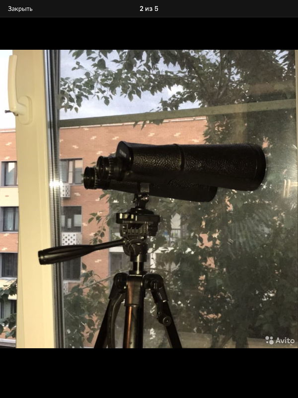

Я брал тут, 900 руб, все ОК:
avito.ru/moskva/fototehnika/kreplenie_perehodnik_dlya_binoklya_1951067795?utm_campaign=native&utm_medium=item_page_ios&utm_source=soc_sharing
За пересыл из Москвы взяли 100 руб. Снизу стандартное отверстие 1/4 под крепление на штативах.

У меня такое же крепление для советского 7х50 , очень доволен качеством

У меня тоже на БПЦ 7х50 ЗОМЗ 1983 года висит, очень доволен и биноклем и креплением.
