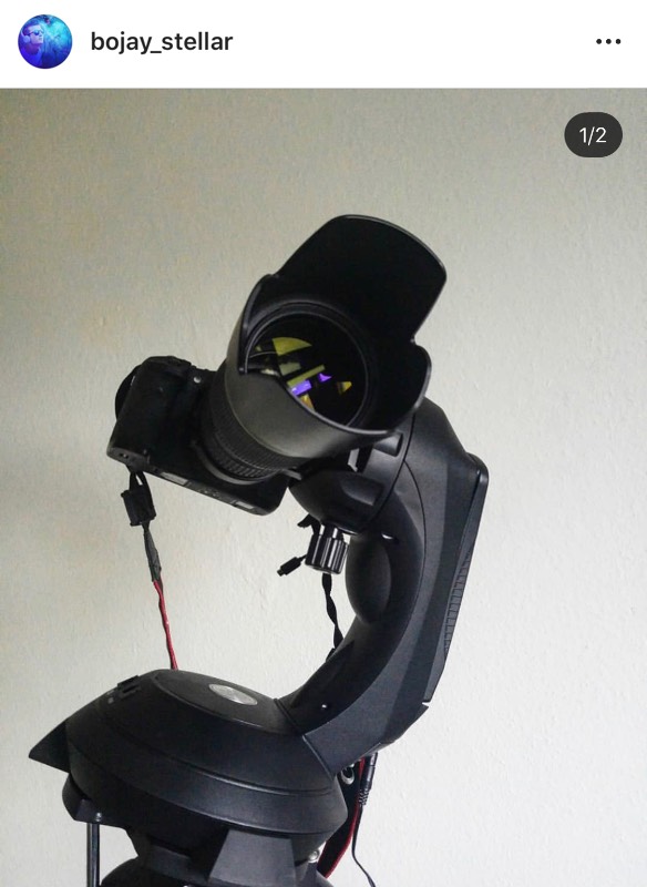

Для примера вот bojay снимал на эту монти Nexstar 4SE
https://www.instagram.com/p/BliKHvyFVXD/?utm_medium=copy_link
