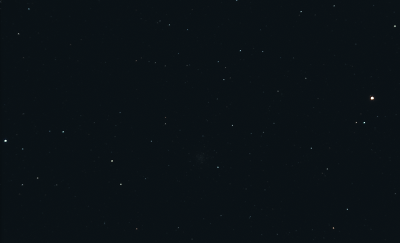

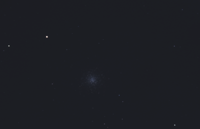

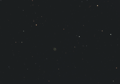

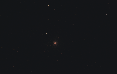

Всем салют! ;)
Наконец-то пятого декабря, я окунулся с головой в глубокий космос с помощью ЕАА :) Всего успел посмотреть 4 объекта и первой была туманность Кольцо. На мой взгляд, она в итоге самая красивая получилась. Из калибровочных кадров только дарки, флеты пока не научился делать.Sharpcap 5 декабря  использовал без лицензии, по этому пришлось использовать Astra Image (классная прога, больше чем RegiStax 6 понравилась). Знаю..знаю..не ругайся начальника(с) Но тяжко, без полноценной гистограммы в режиме live stack объект обрабатывать.

4 объекта
Что-то не так. Напишите, какое оборудование применялось, какие параметры съемки.
ED 80 f6.3, AZ-GTi, ASI ZWO 178mc
Оффлайн Anineo
  • Сообщений: 491
  • Благодарностей: 31
    • DeepSkyHosting: Anineo
    • Сообщения от Anineo
4 объекта
Svbony ed 70/f4.8,zwo asi 178 mc,L-pro,Az-GTi.
Нижний Новгород, красная зона засветки.
M 57-119 x 10" ISO/Gain: 300 (20 минут накопления)
М 56 -66 x 10" ISO/Gain: 300( 11м.накопления)
М 13-93 x 10" ISO/Gain: 300( 16м.нак.)
М 92-106 x 10" ISO/Gain: 300( 18м.нак.)
Может из за Аstra Image,кажется Вам что-то не так?!
