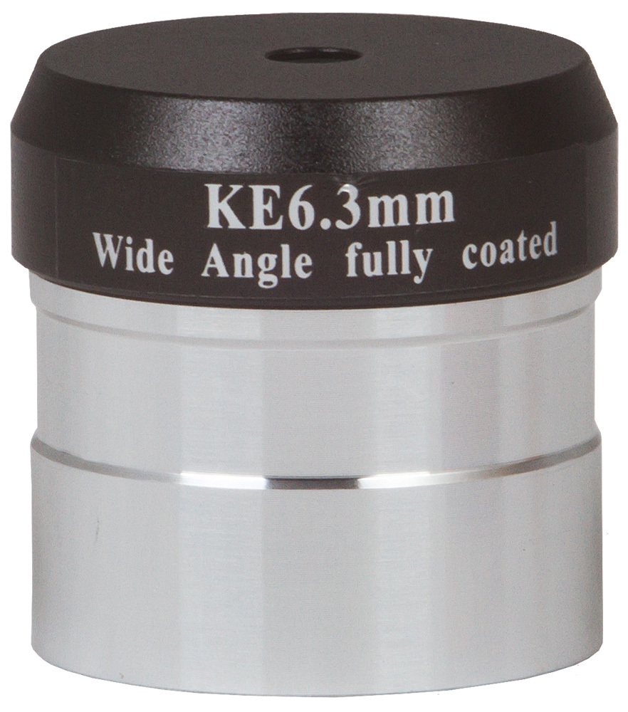

а окуляр темнить не может. Темнит выходной зрачок=маловато апертуры для большей яркости.  =1,4 D вряд ли "потьмами" можно назвать
Именно сам окуляр 10 мм супер-к темный, у него полевая диафрагма режет поток на старой модели, на новой они её расширили, темнить ещё могут сами стёкла, встречал на другом окуляре.
По ЛБ:
1. Meade #126 2x,
2. https://astronom.ru/product/2-x-kratnaya-linza-barlou-s-t-adapterom_-1_25.html
Окуляры:
1. на любителя (маленький вынос, у меня старая модель, но доволен) Окуляр Sky-Watcher Kellner 6,3 мм, 1,25" (обозначается как КЕ),
2. окуляр Плёссл на 32 мм как поисковый,
3. если 10 мм комплектный тёмный, то можно Sky-Watcher Kellner 10 мм, 1,25" (обозначается как КЕ),
Пример из этой линейки
если деньги есть ,то можно и более крутые посмотреть.
