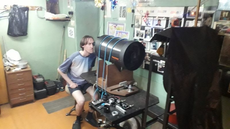

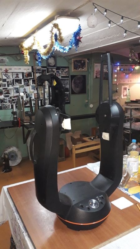

Иван Ионов вскрывал и проверял электрику и механическую часть - состояние отличное.
Оптику не мыл. Внутри пыли нет.

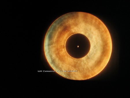

За 190 000 р.  хотелось бы кроме рябой теневой увидеть и интерферограмму если уж в подвале побывал.

Это про этот ШК-11 Фидель вынес заключение?
- старый ШК С-11 (мексиканец?) выдал крестики. Основная ошибка астигматизм;
https://astronomy.ru/forum/index.php/topic,21065.msg5099139.html#msg5099139

А Фидель в течение недели заключений письменных по нему и не давал.
Только фото на следующий день разместил 12.07.2020:
Ну он отписал можно забирать в другом предпосте .... Полосатки и теневой не дал , видимо все окок ...

Теневую то он чью дал без указания ?
Верхнее фото с этого телескопа, сужу по фото и по хронологии событий в ветке подвала.

 Вот еще ссылка (с интерферограммами) на его продажу на соседнем форуме 3 года назад. http://astro-talks.ru/forum/viewtopic.php?t=3177
 Судя по теневым, это был именно он.

 Достоверная инфа есть только по весу треноги - чуть меньше 9 кило (примерно на 3 кило меньше, чем CPC Heavy Duty Tripod). Но исходя из конструкции трубы и монтировки верх тоже должен быть облегчен, хоть эта монти и на шарикоподшипниках собрана.
 Вообще аппарат довольно редкий, и было бы интересно услышать мнение тех, кто имел с ним дело на практике. Если таковые есть на форуме конечно...
Ага с вычетами комы штрель 0,84. Без вычетов штрель 0,76 около того будет. Вполне пригоден для визуала. Дип скай.
Теневая с рельефами, от этого и падеж штреля.
Да основная проблема рельеф. С вычетами PV - 1/2.8, RMS 1/15
Для примера рядовой С11 c вычетами -  PV 1/6.5, RMS 1/30
http://fidgor.ru/Observers/Test/test_123.html

по уровню штреля на одном месте с sw маками в среднем, с учетом апертуры наверное да - вполне себе инструмент , ну ... без 2D я думаю ...
где теневая то ???

 Видимо в сборе он существенно легче аналогичного СРС, хотя пластиковая тренога капитальности конечно не внушает...
Тренога у него металлическая. По крайней мере у моего. Вообще очень добротный и тяжелый аппарат.
