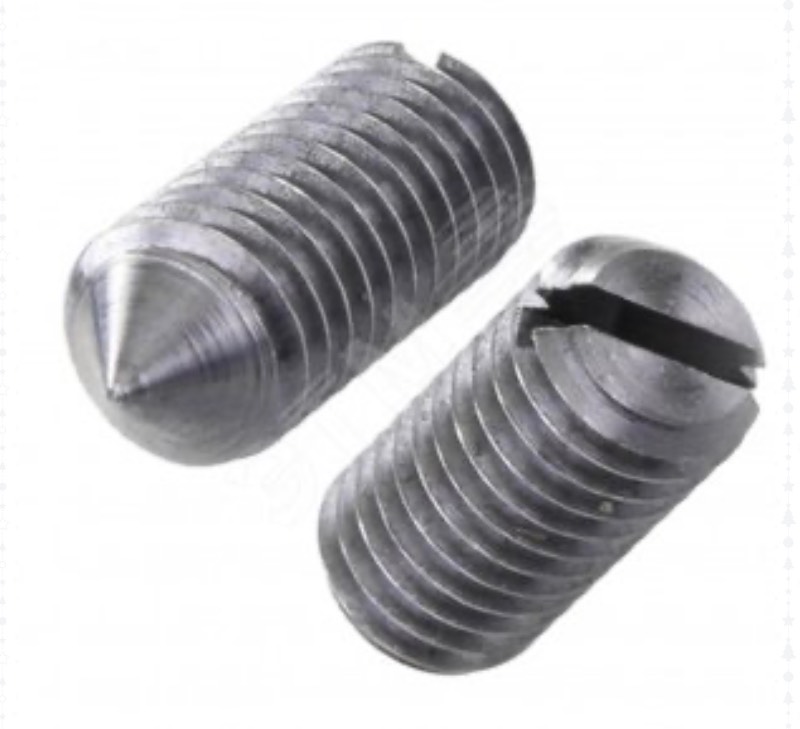

Скажите а чем вы делали в обрезках винтов М3 прорезь под плоскую ответку? В продаже в наличие такие М3х3 не нашёл. Только под заказ 3 недели ждать вот такие по 20 руб 1 винт, острую часть придётся стачивать надфилем:
https://www.etm.ru/cat/nn/3266884/

Малой ножовкой с коротким полотном. Шляпку винта я для этого не использую. Обычно я делаю прорезь, когда заготовка винта находится в плашке для нарезания резьбы. Заготовка обычно несколько длиннее готового винта. Немного выкручиваю, чтобы кончик выходил из плашки на 1-1,5мм, закрепляю плашку в малых тисках, затам аккуратно делаю пропил. Не всегда выходило точно по центру, но при некоторой сноровке получается. А вот как делал отверстия в винтах для помещения в них кусочка лески: Беру шуруп под крестовую отвёртку, закрепляю в тисках горизонтально (через деревянные прокладки, чтоб не помять резьбу), затем сверлом 1мм начинаю сверлить в центре шляпки, как правило, ручной дрелью, сидя на удобном табурете. Это гарантирует центральное положение сверла по отношению к центру винта. Просверлив на некоторую глубину, поворачиваю винт в тисках градусов на 90, ещё углубляюсь, потом ещё поворачиваю, и так до тех пор, пока весь винт не будет просверлен насквозь. Это позволяет избежать смещения отверстия относительно оси винта. На сверление уходит около получаса. Потом режу винт на куски. Длину подгоняю шлифовкой торца винта в патроне электродрели при помощи мелкого напильника и наждачки, пиля вращающийся винт. Вставляю кусочек лески, чтобы торчал миллиметра на 2 и обжигаю спичкой. Винт готов.

Справедливости ради, по любому желательно закругление/на конус на торце юстировочного винта М3/М4.
В одном держателе кухонного рейлинга (крепёж трубки к стене) 2 коротких винта на память М4, с одной стороны на конус, с другой под шестигранный ключ (ключ прилагается). Стоит "копейки" (например в Леруа Мерлен).
