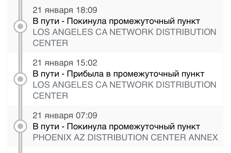

Не так давно дополнительно к корректору комы Sky Watcher GPU, заказывал корректор комы Starizona Nexus 0,75x.
Использовать планируется на:
- 150/600 f4->f3
- 254/1200 f4.8->f3,6
Получится интересная светосила для Ньютона и промежуточные фокусные расстояния для двух астрографов 150/450 f3 и 254/900 f/3.6.
В итоге двумя трубами закрываются все нужные мне фокусные расстояния 450мм, 600мм, 900мм, 1200мм.
Американцы достаточно быстро отправляют. Завтра пойду забирать.
20 января отправили, 6 февраля уже на почте:
