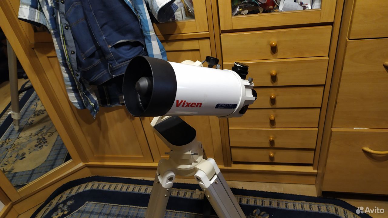

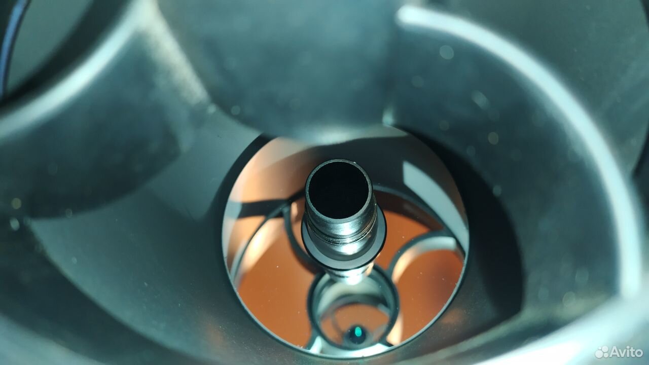

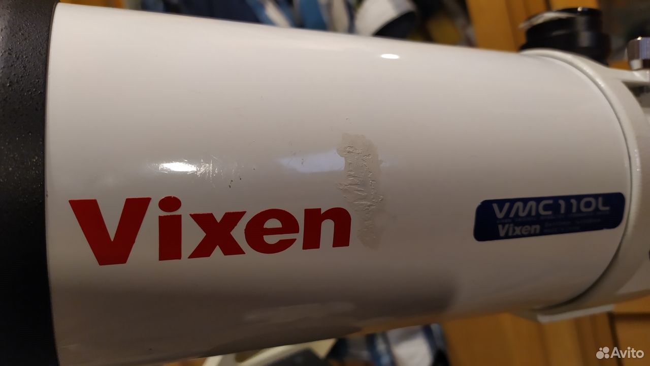

Не спеша продаю свой походно-балконный телескоп. Состояние: оптика в идеале, полностью отъюстированная, кружок Эйри - как в книжке. На зеркалах - ни единого дефекта. Косметически - есть коцки на трубе и на пластине ластохвоста.
Немного о трубе. Покупалась 4 года назад на телескоп-экспрессе, с тех пор в одних руках. Оптическая схема - модифицированный Кассегрен, труба открытая - на морозе остывает значительно быстрее маков и ШК, бонусом - почти не боится росы. Апертура 110, фокус - 1035. То есть - это самый светосильный катадиоптрик в классе до 150 мм. Одинаково хорошо работает по планетам и по дипскаю. При этом - не в ущерб качеству картинки. Хроматизма нет вообще, сферичка - едва заметная по картинке Эйри. Реальное максимально полезное увеличение - 172 по планетам, 200 - по тесным двойным, Луне и маленьким планетарным туманностям.
Телескоп можно посмотреть в Москве перед покупкой, убедиться в качестве картинки и юстировки (даже если нет неба - прожектора на небоскребах Сити, что в 8.5 км от меня, неплохо работают как искусственные звезды).
В подарок положу полноапертурный фильтр для Солнца из фольги Baader.
Ценник вижу 16500 руб (ОТА, монтировку не продаю). Торга нет, от трубы избавиться не стремлюсь - она хорошая, просто хочу поднять апертуру.
Возможен обмен на рефлектор 130/650 с параболой или кассегрен 150 мм с моей доплатой.
Пересыл возможен.
ПРОДАН
Фотки:

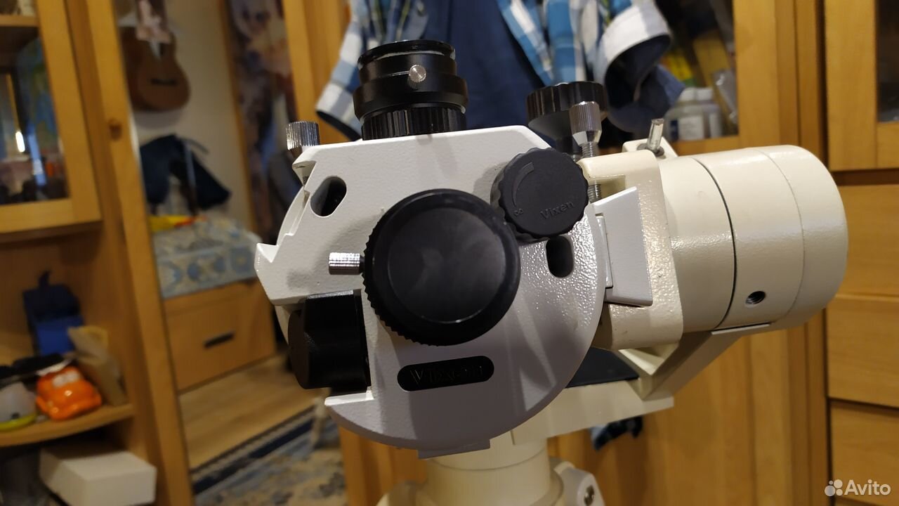

Система юстировки у этой трубы - через ректум. Условный скайвочеровский ньютон юстируется минут за 5-10, а с этим час можно провозиться. Благо, это не так часто приходится делать.
Фокусер слишком быстрый для больших увеличений, а учитывая, что фокусировка как во всех маках осуществляется подвижкой ГЗ - приходится "ловить" фокус.
