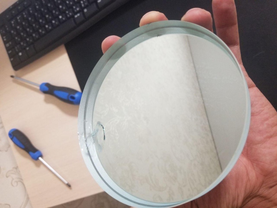

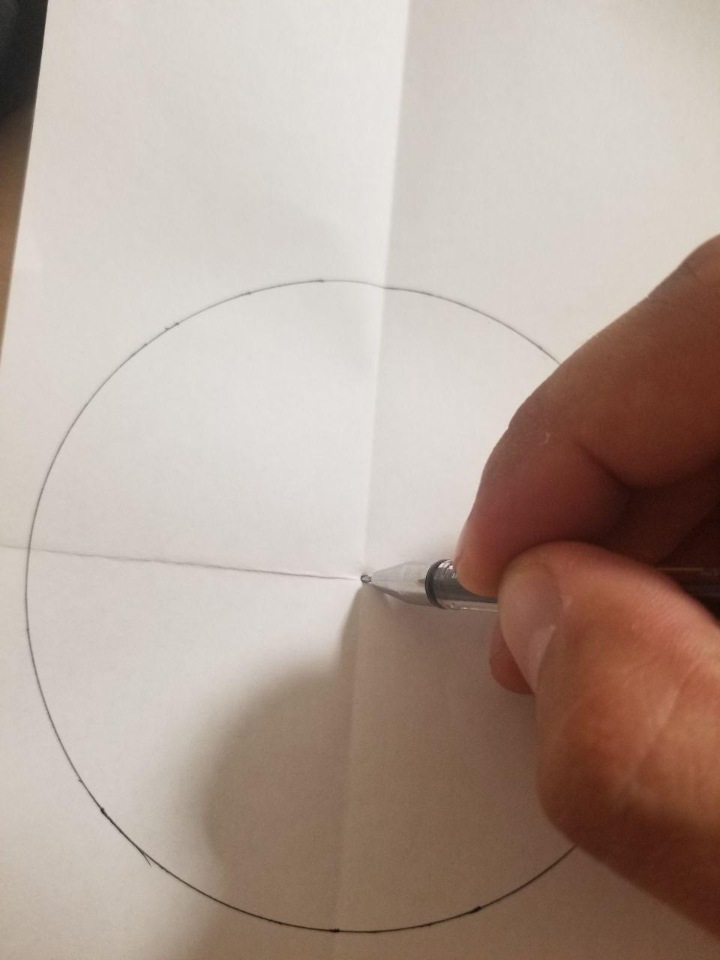

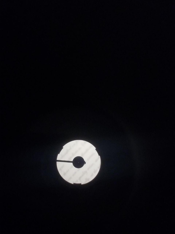

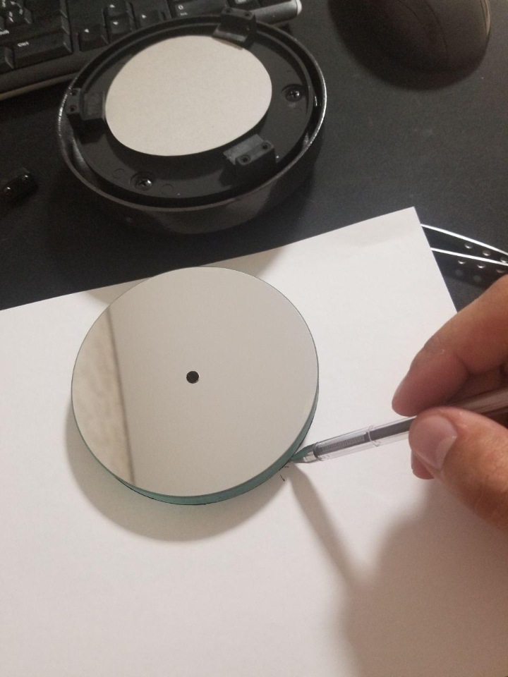

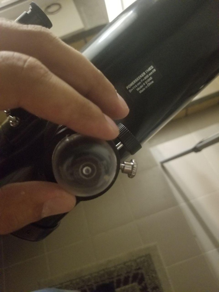

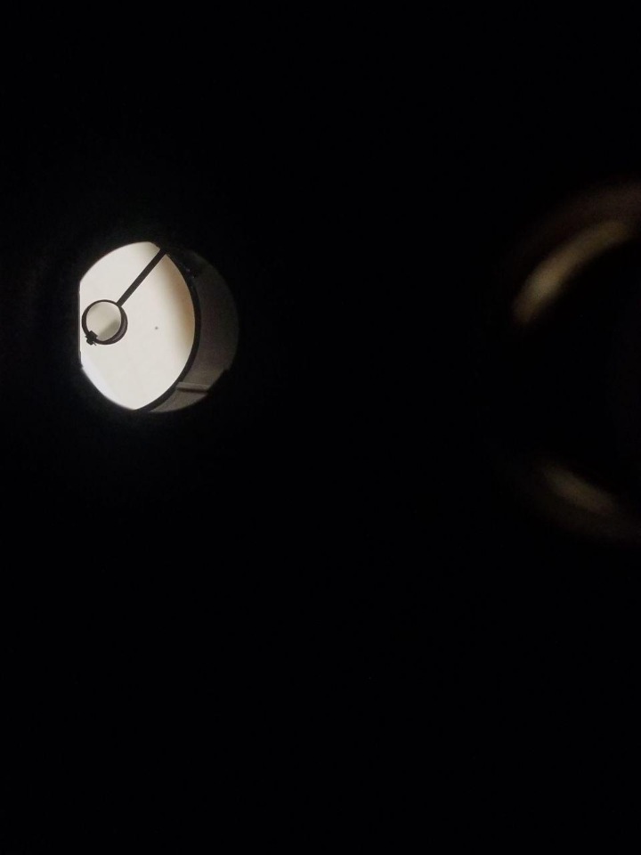

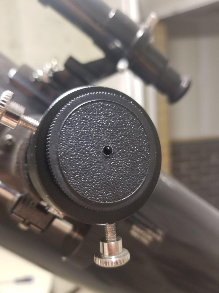

Вчера решил, что можно бы и попробовать отъюстироваться, а также помыть зеркало. Фото внизу:
Из интересного:
- Наклонил трубу вниз, чтобы ничего не выпало случайно. Выкрутил зеркало
не было точки посередине.
А у меня не было циркуля и даже линейки. Я если что-то начинаю, то придумаю всё, что угодно, чтобы закончить это.
Решил так: обвел зеркало. Точка лежит из дырокола и черного картона, примерялся, думал как сделать.
Сложил на свет лист так, чтобы границы обводки совпали.
Повторил операцию на перпендикулярной стороне. На пересечении проткнул ручкой.
Наложил на зеркало также на свет. Сделал точку той же гелевой ручкой, получилось неплохо.
- киндер больше по размеру, чем окуляр.
Решил воспользоваться штатной заглушкой. Отверстие уже сделал на глаз, благо там были отметки. В принципе думаю нормальный вариант, 2 в одном получилось.
- зеркало оказалось со сколом позади. Думаю это не критично.
- мыл не касаясь поверхности. Сначала средством для очистки стекол, потом под мощной струей воды. Потом под бутилированной водой, чтобы не осталось следов от высохших капель. Ну и капли просто сдул. Результат мне понравился. Диагональное не мыл, пока не нужно на мой взгляд. Ловил отражение лампы на потолке, прикольно.
- Основное зеркало было плохо закреплено. Подтянул так, чтобы не проворачивалось рукой.
- Ну и сама юстировка прошла достаточно быстро, точки и центры совместились. Было примерно на 5-7 мм не в фокусе.
Результат пока непонятен)

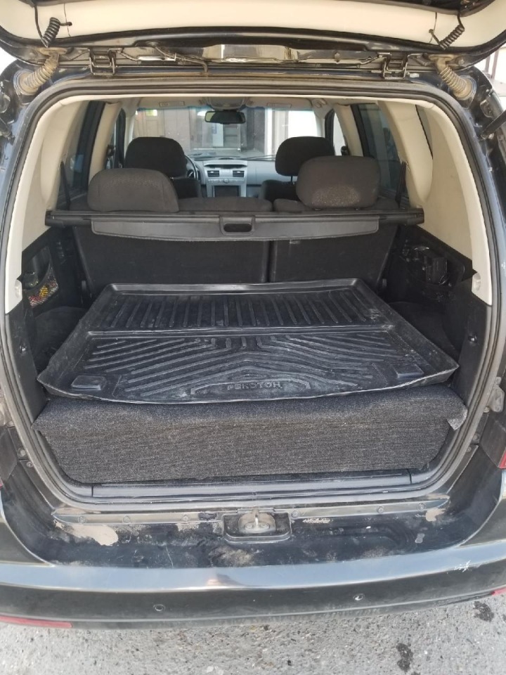

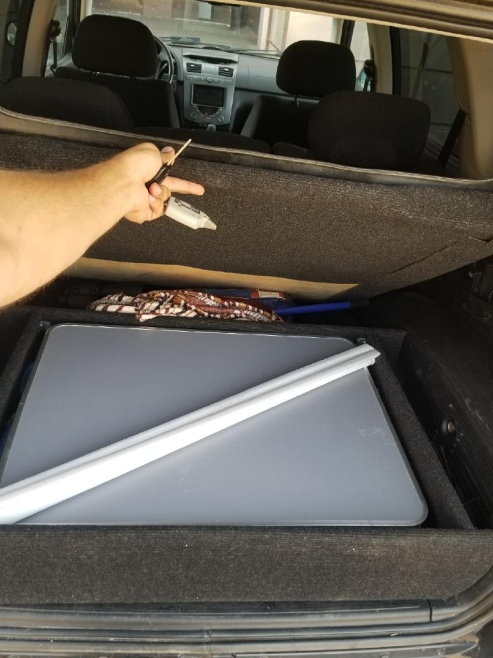

В машину собрал полку для хранения всякого (у меня там еще кинотеатр. Кто увидел проектор на фото?), и заодно абсолютно ровное спальное место 1,20 на 2. Телескоп влазит во 2 отсек.
Вот это зря. Можете пережать главное) там специально остается микрозазор, чтобы зеркало разгружалось свободно под своим весом, а так же компенсировать различия коэффициентов теплового расширения материалов зеркала и оправы. А трубу надо брать с собой что тут думать. На хорошем небе во все инструменты есть что посмотреть.

Зеркало не должно быть затянуто! Ослабьте чтобы лист бумаги проходил!

Зеркало надо отпустить. Парадокс - после покупки отечественного автомобиля следует протянуть болты. При покупке объектива типа МТО или ЗМ следует наоборот ослабить прижим мениска и (или) главного зеркала :)
Весело) сделаю!
