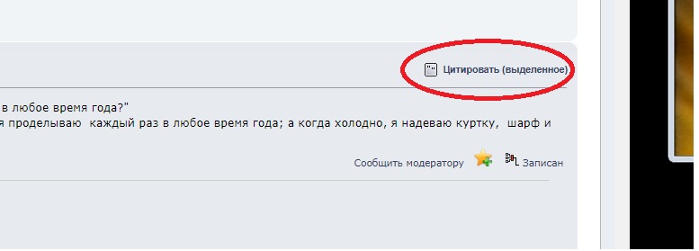

Андрей!
Не перепечатывайте текст, который собираетесь комментировать.
Просто нажмите надпись "цитировать (выделенное)" справа-вверху над нужным текстом и получите его в виде цитаты.
Цитату можно корректировать.
