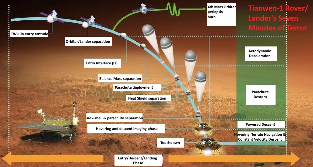

Процесс посадки будет полностью автоматизирован и разделен на четыре этапа.
Аэродинамический экран снизит скорость полета модуля с 4,8 км/сек до 460 м/сек, что займет по времени примерно 290 сек. Затем будет развернут парашют для дальнейшего замедления модуля до 95 метров в секунду в течение приблизительно 90 сек, прежде чем включится реверсор тяги и снизит скорость до 3,5 метров в секунду, что займет 80 секунд.
После того, как марсианский посадочный модуль с ровером достигнет высоты около 100 метров над поверхностью Марса, аппарат замедлит скорость и зависнет на несколько секунд для сканирования места посадки, чтобы избежать препятствий и неровностей поверхности планеты. Четвёртая стадия — непосредственный процесс посадки на планету. Все действия посадочный модуль выполнит в автоматическом режиме.
Марсоход Чжужун:

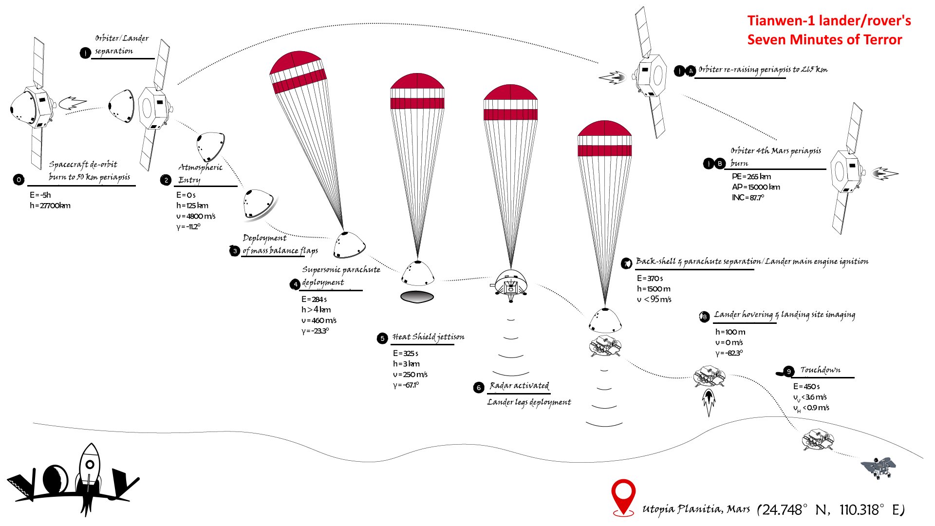

Более детальная схема посадки:
