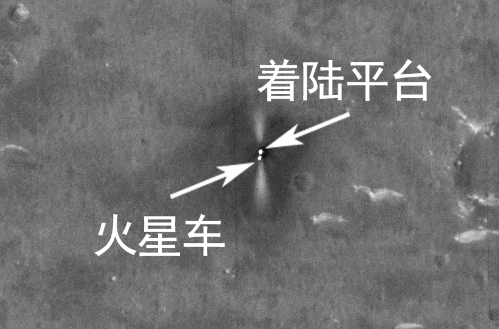

  https://twitter.com/AJ_FI/status/1401842891874615302
  http://www.cnsa.gov.cn/n6758823/n6758838/c6812111/content.html
  Под спойлером справа вверху "Чжужун" (нижняя точка в темном пятне) и посадочный аппарат "Тяньвэнь-1" (верхняя точка в темном пятне), снятые 2 июня орбитальным аппаратом "Тяньвэнь-1"; ниже темного пятна отмечены лежащие рядом хвостовой обтекатель и парашют, слева внизу у края снимка - лобовой щит. Слева вверху - тот же район, снятый до посадки.
  В сообщении CNSA заявляется, что "Чжужун" работает - двигается и выполняет научные исследования уже 23 сола.
