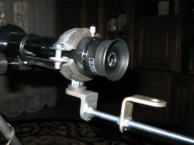

Есть Зенит и Canon A95.
Зенит на "спину"--снимаем дипскай:
https://astronomy.ru/forum/index.php/topic,18278.0.html
Canon на окуляр (окулярная проекция)--луна, планеты в видеорежиме, а-ля:
