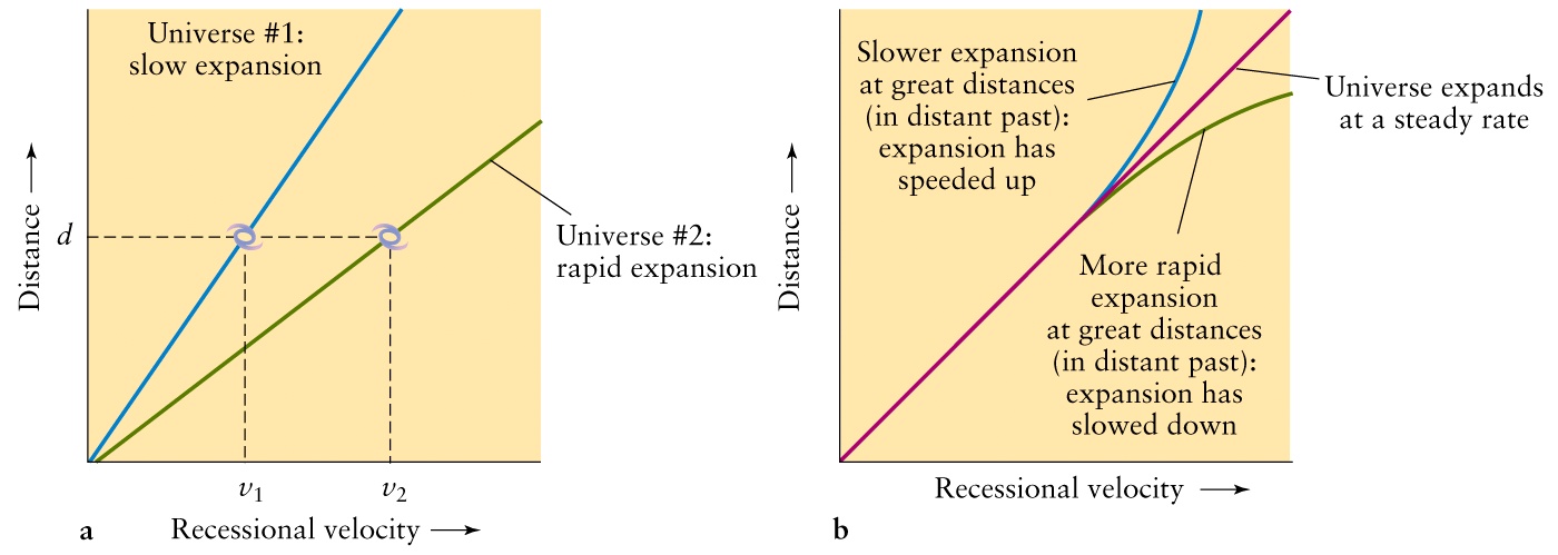

« Ответ #41 : 22 Апр. 2020 [16:34:40] »
У вас нет соображений, кроме голословных утверждений.
Есть, конечно. Просто они настолько тривиальные, что я просто удивлён вашим запросом. Прикрепил вложение (рисунок), но пока не разобрался, как его вывести на экран. На всякий случай привожу и оригинальную ссылку:
Это рисунок из трудов профессора Barbara Ryden:
Ryden B., The accelerating universe, URL: http://www.astronomy.ohio-state.edu/~ryden/ast162_10/notes41.html.
В двух словах. Работа направлена на объяснение, как выглядит ускоренное расширение Вселенной. Для лучшего понимания приводится рисунок. На одной его части, слева изображены два варианта расширения Вселенной: ускоренное и замедленное. Графики являются точным аналогом диаграммы Хаббла (наивной, вроде бы так её иногда называют). Оба они соответствуют расширению с неизменным значением параметра Хаббла. При этом у каждой из изображённых Вселенных значение параметра собственное. У ускоренной параметр Хаббла больше, чем у замедленной. Диаграммы повёрнуты относительно стандартного закона Хаббла, поэтому здесь более крутой является диаграмма замедленного расширения Вселенной.
Эта ссылка у меня была "сверху", и она наиболее наглядная. Однако нашлась ещё одна ссылка, казалось бы, в "вашу пользу", и, казалось бы, противоречащая предыдущей. Это статья о космологической постоянной: https://spacegid.com/kosmologicheskaya-postoyannaya.html
На рисунке изображены два вида диаграммы Хаббла - обычная и по наблюдениям (за сверхновыми), правда, вместо скорости по её оси (по оси скорости) приводится красное смещение, что стало уже традицией. Этот рисунок (здесь я его развернул к стандартному расположению осей) встречается в инете в нескольких местах, но определить, кто его автор, не удалось:
Как видим, диаграмма по наблюдениям круче, выше стандартной, что, как вы и утверждаете, соответствует меньшему значению H, поскольку отношение z к некоторой фиксированной дистанции, а это и есть значение H, для верхней диаграммы меньше. Но, обратите внимание, это означает, что точно так же для одной и той же скорости, параметр Хаббла для верхнего графика меньше, чем для нижнего. Противоречие двух рисунков? Вовсе нет. Диаграмма, составленная по наблюдениям за сверхновыми, на втором рисунке – это график Хаббла для прошлого состояния Вселенной! То есть, ранее H было меньше, чем ныне. Напротив, на диаграммах на первом рисунке – оба графика соответствуют одному и тому же периоду времени, но с разными H. Получается, что ускоренная Вселенная имеет большее значение H.
Вот как-то так. Пришлось потратить время, покопаться в своих архивах, почти час фильтровал тексты.
H(t) за всю историю Нашей Вселенной всегда убывала со временем(ну за исключением нескольких планковских времен после t=0).
Вторя Вам: можете привести подтверждение мэтров? Только, просьба, именно в таком явном, прямом виде. Заявление, замечу, для меня ооочень интересное, просто слов нет, насколько интересное. Это ещё один вопрос (утверждение), который я теперь буду отслеживать: кто утверждает то же самое. Пока это утверждение я услышал от троих: Davis и двое в данной ветке форума.
А, видимо в два приёма: загрузить файл, сохранить пост, отредактировать со вставкой рисунка.
« Последнее редактирование: 22 Апр. 2020 [16:44:46] от Петp »

     Нахожусь в ситуации, которая мне не очень нравится. Критиковать выкладки оппонента, который не сможет мне ответить, мне как-то не с руки... Поэтому изложу нейтральные соображения, не являющиеся сами по себе критикой кого-либо из здесь присутствующих.
     В некоторых источниках можно найти заключения, что горизонт видимости Вселенной равен 14, 28 или 46 млрд. световых лет. Вообще-то эти заявления выглядят довольно странно. Как если бы расстояние между городами было 14, 28 или 46 километров. Конечно, это могли бы быть разные дороги, но расстояние - это по прямой и у него не может быть разных значений. Поэтому вопрос прямо-таки ребром: а всё-таки, чему равен горизонт видимости Вселенной?
     Самым логичным и очевидным выводом является сфера Хаббла, 14 млрд. световых лет. Никогда мы не увидим галактик, находящихся за пределами этой сферы. Если же Вселенная расширяется с ускорением в смысле роста параметра Хаббла, то в этом случае радиус сферы постоянно будет уменьшаться. При малой скорости горизонт всегда будет равен её радиусу. С каждым миллиардом лет мы будем иметь возможность наблюдать галактики, всё ближе и ближе расположенные к нам.
     Горизонт видимости - это радиус сферы Хаббла сегодня, хотя свет от галактик внутри неё мы увидим очень не скоро. Но увидим однозначно. Так же, как никогда не увидим света галактик, находящихся сегодня за пределами сферы.
     Сейчас готовлю обещанные сообщения с диаграммами, которые странным образом не стыкуются с ускоренным расширением Вселенной. Работа довольно объёмная, поэтому потребуется некоторое время.
