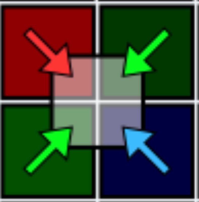

у цветной в 3,7 мкм находится 3 мелких пикселя с RGB светофильтрами.
Да ну? Так прямо и три?!

Имелось ввиду 3 цветных пиксела Red, Gren, Blue. Они уже со светофильтрами которые не надо докупать. Чтобы образовать большой пиксель изображения квадратик 3,7 мкм, надо 4 субпикселя 2 зелёных, 1 синий, 1 красный. Каждый субпиксель это четвертинка одного пикселя размером 1,85х1,85 мкм:

Так в этом и проблема, при фотографировании например красной туманности - из четырех пикселей работает только один. 75% света, собранного объективом, пропадает впустую. И разрешение соответственно меньше.

У монохрома пиксель больше 3,7 мкм, у цветной в 3,7 мкм находится 3 мелких пикселя с RGB светофильтрами
А это утверждение типа ок? Почему у цветной появляются какие-то мелкие пиксели, когда сами матрицы одинаковые? Как были пиксели 3.7, так и останутся, просто поверх ложится фильтр Байера. Получается, что в RGGB "красных" пикселей будет в 4 раза меньше, чем если бы мы просто на всю монохромную матрицу надели красный фильтр.
