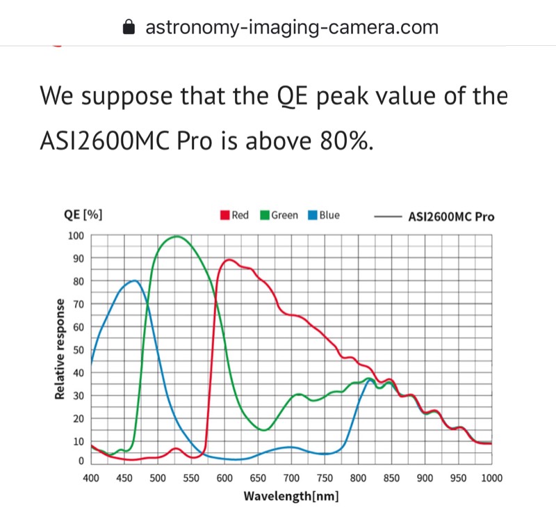

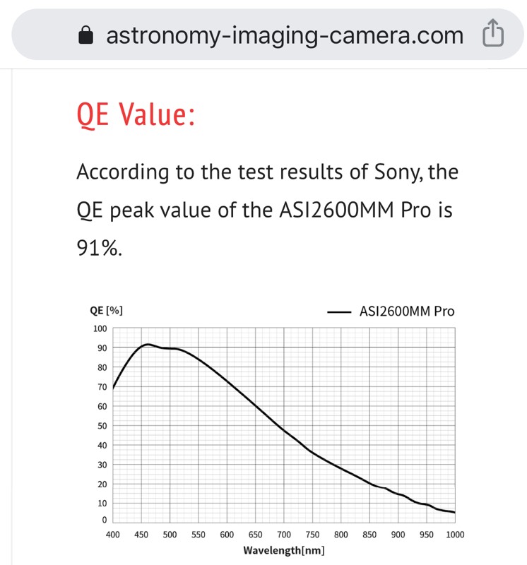

Часто пишут что у моно камер более высокая квантовая эффективность. Если посмотреть относительно свежую камеру на чипе 2018 года imx 571 - zwo 2600mm и 2600mc мы видим такие графики на официальном сайте zwo.
Да квантовая эффективность у моно высокая в Blue канале на 460 нм пик 91%, на 500 нм в кислороде 90%, но на водороде 656нм 58%. Разница между Oiii и Ha - 32%. С RGB фильтрами QE должна ещё уменьшится:
Теперь она же цветная 2600 mc. Да в Blue канале она слабее пик 80% на 460нм вместо 91% у моно. Blue канал мы часто вырезаем снимая в Ha и Oiii туманности. В кислороде 500 нм 90% как у моно, а в водороде 656 нм лучше 79%. Разница между Oiii и Ha - 11%. И тут уже с RGB фильтрами перед матрицей:

Это только по графику хуже. Читайте хотя-бы пред. страницы этой темы !

Видимо, указание на ординате RGB графика "relative response" ничего не означает для известного знатока аглицкой мовы.
Второй график надо наложить на первый, тогда получишь реальную квантовую цветной.
Будет в лучшем случае на красном пикселе 79% от моноверсии если не понятно.
