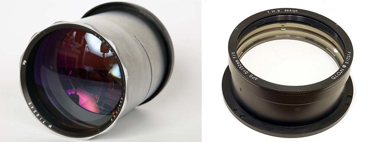

на самом деле дедушка разобрал фотоувеличитель
Все проще. Лет 30 назад на барахолке я купил древний триплет от эпидиаскопа в латунной оправе диаметр 110 мм, фокусное расстояние 500 мм. Хотел соорудить "светосильный рефрактор" . Три линзы: передняя и задняя в оправах - можно открутить, помыть, почистить. В качестве астрообъектива вещь оказалась совершенно негодной. А недавно здесь на форуме это все обсуждалось применительно к отечественному объективу того же назначения 100/465.

Почувствуйте разницу:

Триплет от эпидиаскопа (то есть тех денег, которые за него просят не стоит). Во времена дедушек АПО объективы по рукам не гуляли.
Ну что тут обсуждать. Эпидиаскопы в каждой школе были, а слово АПО тогда не знали. А если хозяин объектива не знает как его сфотографировать (в чем я крупно сомневаюсь), то пусть попросит соседского пацана - они это все умеют лучше нас. Какая-то конспирология... На фото выше чувствуется не разница, а две больших разницы.
