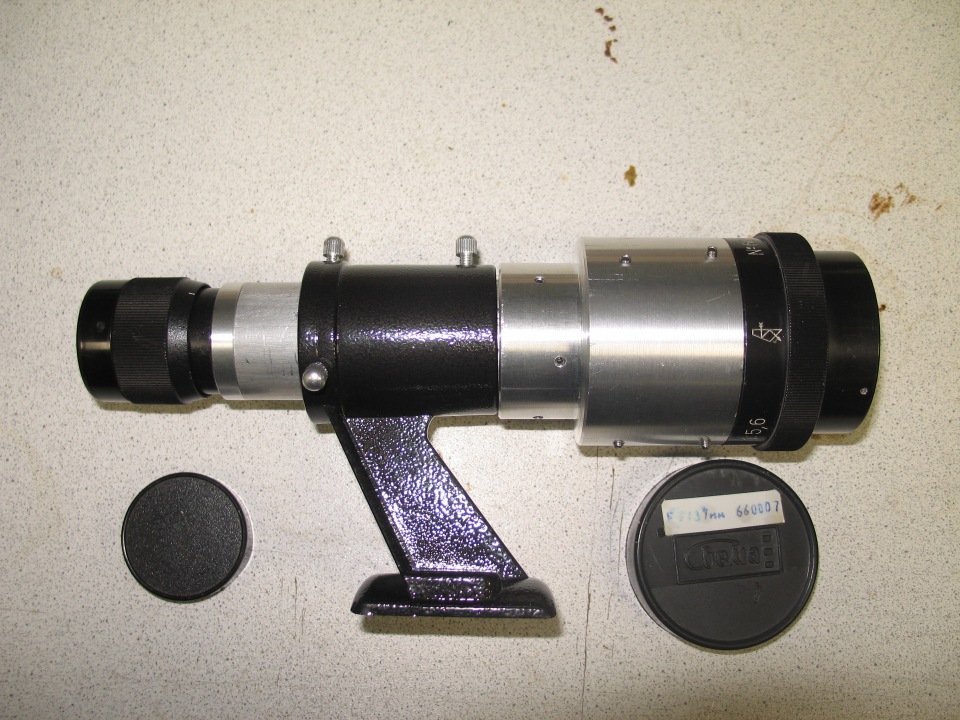

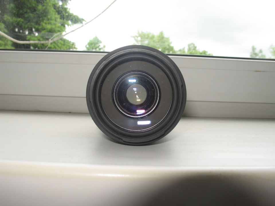

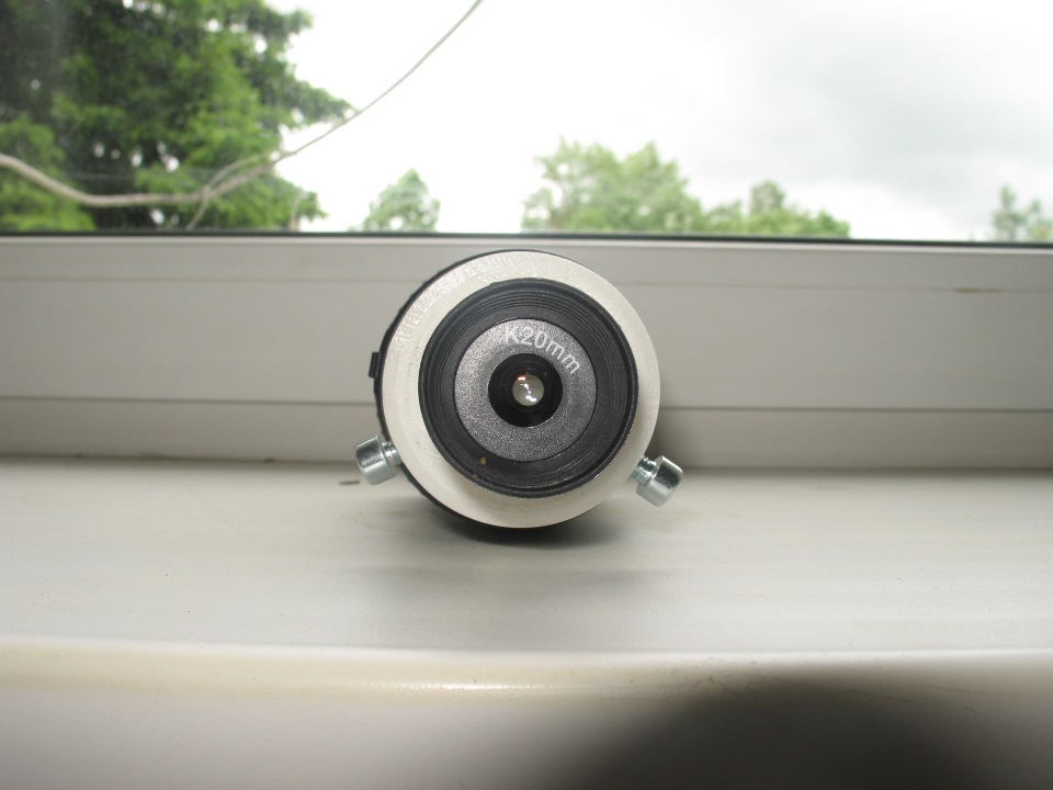

Вот такую я себе сделал игрушку-гляделку:
Окуляр - от бинокля Б-8.
Объектив - КОМЗ-137 "Арктик-1" по  каталогу ГОИ.
Кронштейн искателя от ДеАгостини ССТ - для удобства держания.
Плеяды вижу полностью.
Андромеду видно неплохо, со звёздами, но сильно зависит от погоды...

Объектив - класс!!!
Приложил окуляр 23мм к объективу Канон 75-300, вот это гляделка, из затрат - кусок синей изоленты. :)
Пробовал окуляры 10 и 6 мм, но тут уже штатив нужен.
Не об такой-ли штуке речь держим? - их есть у меня!
Сопряжение напечатал на 3Д принтере iovch - благодарность ему!
