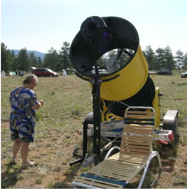

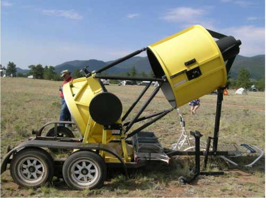

Вобщем нашёл я как оптимально должен выглядеть этот скоп.
Это полу-нэсмит, в буржуйских краях известен как "Фолдед-Ньютон".
У него очень много плюсов и очень мало минусов.
Два варианта, с прямой, и наклонной вторичкой.
Механик AMS

Вариант Лёши Юдина мне тоже нравится. (Как я понимаю он имеет в виду что-то а-ля Клевцов)
Надо взвесить плюсы/минусы. Из минусов - очень светосильное ГЗ, хотя и сферическое.
И кто-то должен будет сделать блок корректора с манженом.. Хотя они и гораздо меньшего размера чем ГЗ.
Обе задачки нетривиальные.
Вобщем 2 варианта:
- Клевцов с Нэсмитом. (-сложность оптики +малое ЦЭ)
- Фолдед Ньютон. (-большое ЦЭ)
Всё это на авто прицепе.

« Ответ #147 : 02 Авг 2019 [18:48:52] »
Вобщем 2 варианта:
- Фолдед Ньютон.
На третьей фотографии, из тех, чт Вы привели выше, ньютон имеет одно диагональное зеркало, но направленное не перпендикулярно оптической оси ГЗ, а вниз, с наклоном в сторону наблюдателя, чтобы уменьшить высоту наблюдения. Часто такую схему в англоязычном сообществе называют "lowrider". Относиться ли такая схема к "Folded Newton"?
На первых вдух фотографиях у ньютона (желтый на прицепе), кажется, два вторичных, которые "складывают" его фокус.

Имхо, все что больше 20" - только в стационар. Надежнее, дешевле, безопаснее. Теплый дом в темной, но жилой деревне и оно будет жить и работать. И развиваться есть куда.
Однако, в США, регулярно проводятся целые слёты, подобных мобильных "монстро-скопов"...
Относится https://www.optiquesfullum.com/telescopes/
