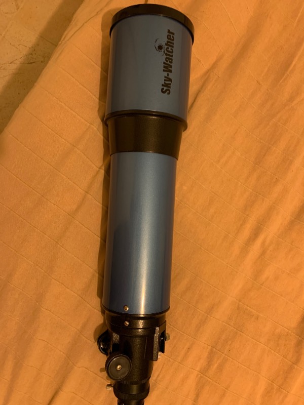

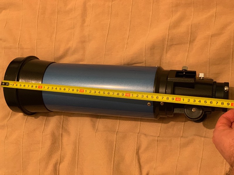

Труба SW 1206 (120/600) оказалась достаточно короткая 49 см:
Твёрдая бленда прибавит ещё 15 см, но ее можно заменить в поездке гибкой блендой.

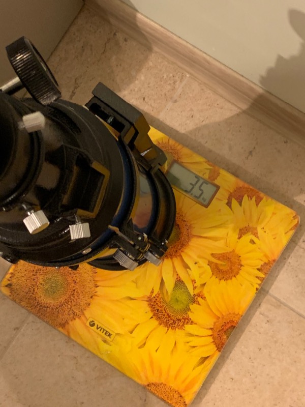

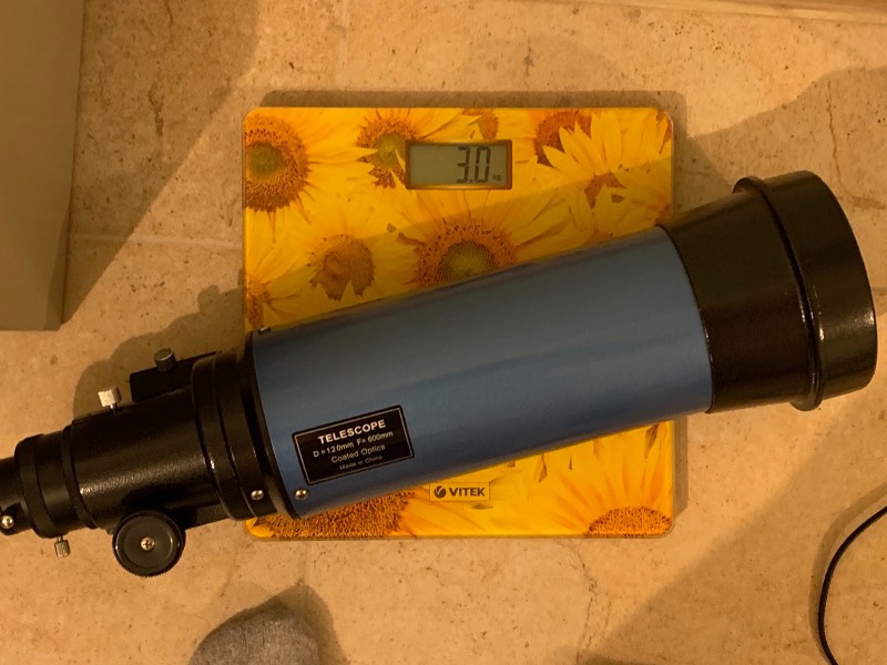

Вес трубы 3 кг:
С кольцами и ластохвостом 3,5 кг:

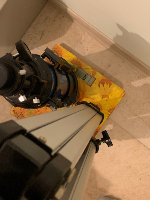

Походный вес с монтировкой AZ3 (кстати очень удобная и устойчивая для этой трубы монти) - 6,7 кг:

Труба на 10 см длиннее модели 102/500:
Разница в размере «луп» существенная на вид:

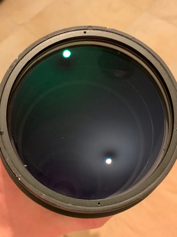

Посмотрел сначала точку и расфокусировку по фонарику с фольгой, в отличие от 102/500 где пришлось нарезать резьбу для юстировочных винтов и вывести кому в ноль. У 120/600 комы нет, на заводе настроено хорошо:
Потом глянул диф картину по 9 микронной искусственной звезде и всё подтвердилось - точка без комы, юстировка не требуется. Нарезать резьбу под юстировочные винты не вижу смысла на этом экземпляре.

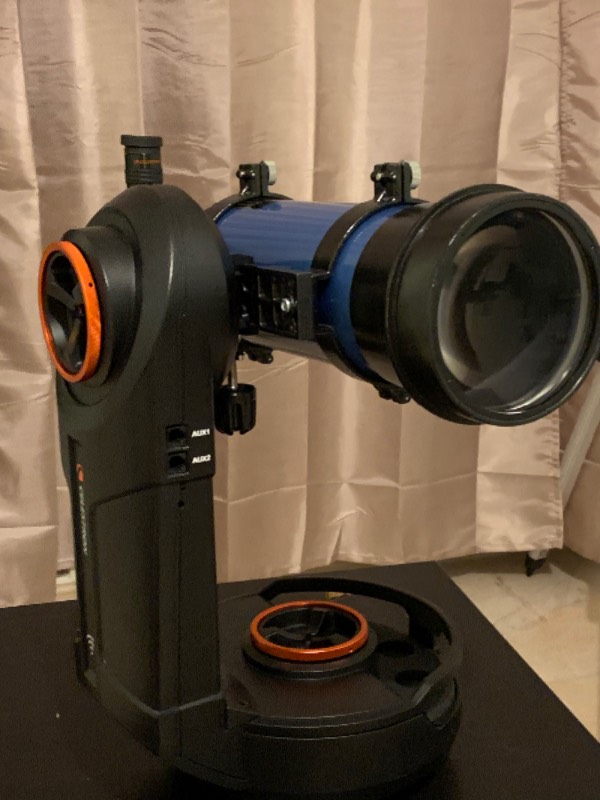

Оффлайн sky-man
  • Сообщений: 8 870
  • Благодарностей: 633
Re: Вопросы по 1206
« Ответ #213 : 19 Фев 2021 [00:03:05] »
Идеальный дипскайный походник + способный неплохо показать Марс, Сатурн, Уран + Солнышко с фильтром.
120/600 кстати нормально стоит на Nexstar 4:
Однако максимальный вертикальный угол 56 градусов:
Вот на Nexstar Evo он может подниматься вертикально в зенит при крайнем положении крепления на ластохвосте:
