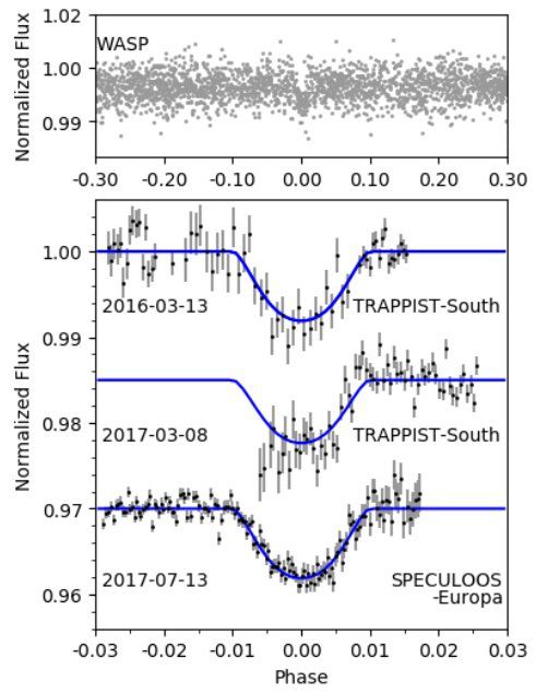

Вот я вижу график, например, да?
Да и всё. И мне это ни о чём не говорит, однако не понятно как именно проходит планета? По воображаемому экватору светила, по краешку, выше, ниже него? Непонятно а сколько астрономических единиц от меня до звезды и планеты? И ещё, я не знаю теории в формулах, ни одной, только понимаю что там написано, то есть выводы. Мне стыдно, очень, но я не могу :facepalm: Смотрю вики https://ru.wikipedia.org/wiki/%D0%97%D0%B2%D1%91%D0%B7%D0%B4%D0%BD%D0%B0%D1%8F_%D0%B2%D0%B5%D0%BB%D0%B8%D1%87%D0%B8%D0%BD%D0%B0

Одну двадцатую, понимаете что это вообще не решаемая задача, как мне кажется.
Давайте по примеру участника vasanov упростим задачу и представим, что звезда и планета квадратные. Тогда прохождение квадратной планеты с длиной стороны в 1/20 от стороны квадратной звезды действительно уменьшит блеск звезды на 1/400.
Это предельно наглядное разъяснение, не знаю уж как нагляднее. Вы же понимаете, что квадрат, который в двадцать раз меньше другого квадрата уместится в большем квадрате двадцать раз, если только размещать меньшие квадраты по одной линии и ещё двадцать же таких линий, если по всей площади большего квадрата? Понимаете, надеюсь?
А теперь чуть сложнее. Площадь круга = πr². Диаметр планеты = 1/20 от диаметра звезды, следовательно площадь звезды: п*10^2=314,159265359 площадей планеты.
То есть, при полном транзите мы будем видеть уменьшение блеска звезда на 1/314,159265359. И на это будут накладываться любые флюктуации блеска звезды от любых других причин.

На тех диаграммах, что приводила Геральдинка, светимость уменьшалась примерно на 1%. Там планета покрупнее.
