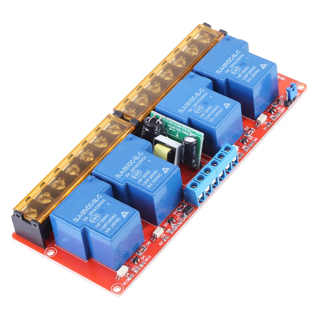

Олег, А какие реле нужны ? Простите, за неосведомленность. Ведь в обчыной ситуации мы просто размыкаем цепь. А здесь нужно переключать цепь... Попытался поискать, но что-то непонимаю.
Но не обязательно рогом упираться именно в твёрдотельные реле. Возьми имеющуюся у тебя плату реле и два USB-A удлинителя. Ножик и 30 минут времени. Проверь работу высоконагружающими шину устройствами (трансляция видео с hd вебки, одновременно закачка на флешку и т.п.).

А длина разрываемого провода какая? Есть ли после него хаб с питанием?
Олег, Изначально провод был 3 метра. Укоротил до двух.Провод с ферритовыми кольцами.Конечно, от компа в реле из реле в хаб с доп питанием.
