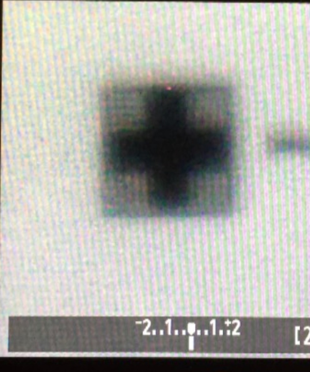

Тест разрешающей способности с мирой по ГОСТу на экране работает.
Тестируемый МАК 102 мм, f=1325 мм , расстояние 16 метров, мира на экране IPhone X ширина шпал 0,0551 мм, расстояние между центрами двух тёмных (светлых) шпал 0,1102мм.
Формула расчета разрешающей способности как по ГОСТу и как тут советовали на основе расстояния между центрами двух полосок.
Увеличение: сам телескоп с зеркальной камерой ~25х, + Барлоу Celestron 2х, + кроп увеличение х7)
Направление полосок определяется четко:
Так как расстояние этого теста было только 16 метров, телескоп подтвердил разрешающую способность 1,42 угловые секунды или 144/D:
0,0551мм *2 /16 000 мм * 206280

Очень четко.  А визуально как дела обстоят?  Без труда определяются?

Да с 16 метров четко видно визуально направление полос.
Вышел в подъезд для завершения теста разрешающей способности с помощью экрана телефона, тут есть длинный коридор:
17,5 метров:
Направление полос видно, но уже размывается.
18 метров:
Направление полос не видно.
Итак максимальное расстояние на котором определялось направление полос это 17,5 метров, берем нашу уточненную с ГОСТом формулу:
0,0551мм *2 /17500 мм * 206280 = 1,29 угловые секунды.
Это максимальная разрешающая способность этого оптического прибора. Или 132/D.
В паспорте к Nexstar 4SE указывается разрешающая способность 1,17 угловые секунды 117/D что на тесте оказалось не соответствующей действительности, производитель преувеличивает.

« Ответ #225 : 14 Мар 2020 [10:56:01] »
Направление полос видны.
На фото  не видны,  вернее  видны, но в неправильном направлении на некоторых.
Значит   незачот.
  Возможно глазом видно  лучше, тогда другое дело.

Увеличьте фотку, увидите направление полос на 17,5 метрах. Надо сказать это крайнее расстояние на котором определяется направление.
  Судя по данной фотке изображение уже сильно искажено ,   полосы бегут не туда куда надо.
Это чётко не зачот.

Да визуально лучше и направление хорошо видно, здесь на фото iso 6400 и сфотографирован экран зеркального фотоаппарата для форума, чтобы не быть голословным.

Разрешите,  сделаю свой вывод :
Визуально все хорошо видно, здесь iso 6400, это вам фото чтобы не быть голословным. И сфотографирован экран фотоаппарата.
Всё понятно,  это фото с фото,  вопросов нет.
 Но,  позвольте придраться
А через 50 см  уже совсем-совсем  нехорошо
 Я делаю вывод ,   разрешение  140/D   добыто  ,  точно.
 Дальше   уже  не точно.
  Надо посчитать,  хватает ли дистанции 16 метров  для вашего 100мм объектива,   чтобы не набежала сферическая.

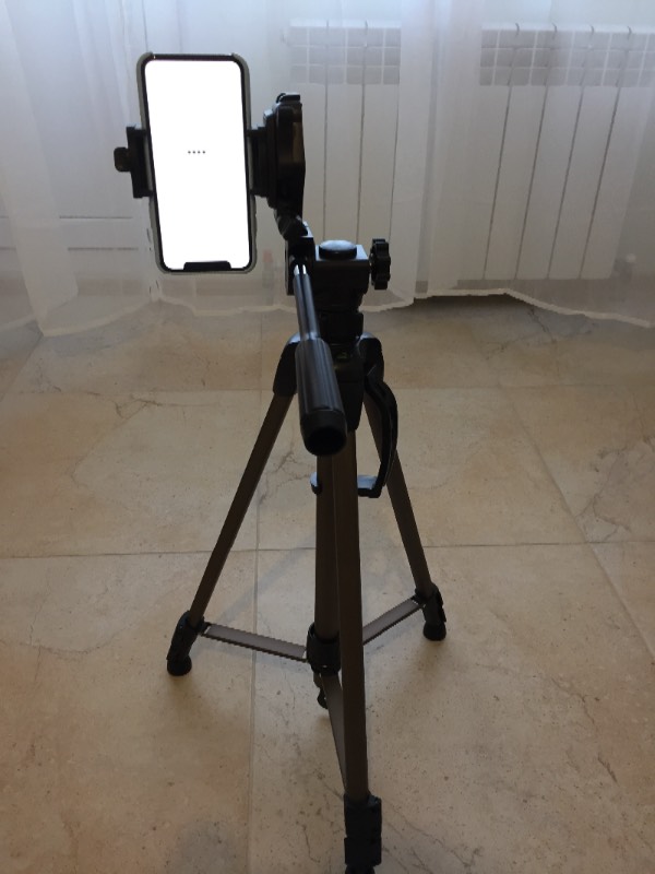

Подробная окончательная инструкция по замеру разрешающей способности телескопа с помощью телефона с мирой по ГОСТу.
1. Определить разрешение вашего телефона, и записать меньшую цифру, это количество точек узкой стороны экрана,
Например 1920х1080. Нам нужна цифра 1080.
2. Поставить так телефон и замерить линейкой длину в миллиметрах узкой части экрана, на рисунке замерено 99мм:
3. Посчитать на калькуляторе ширину пикселя в миллиметрах. Для этого 99мм/1080 = 0,0916 мм
Для точности запишите 4 цифры после запятой.
4. Далее нам надо сделать рисунок с решеткой по ГОСТу для вашего телефона, где размер рисунка в пикселах будет точно равен разрешению вашего экрана например 1920х1080.
Открываем стандартную программу Paint, которая есть в Windows по умолчанию. Выбираем меню Рисунок - Атрибуты:
В поле указываем ваше разрешение 1920х1080 и нажимаем Ok. Ширина это меньшее значение 1080!
Сохраняем рисунок в формате PNG, без потерь в цвете, нажимаем Файл-Сохранить Как:
Мы создали рисунок, который откроется на экране вашего телефона пиксель в пиксель без увеличения или уменьшения.
5. Вставляем разработанную мной черно белую миру по ГОСТу, в ваш рисунок. Мира попиксельная, поэтому не имеет значения в какой рисунок вставлять с каким разрешением, главное вставлять решетку после того как вы установили размер рисунка в п4 согласно вашему разрешению.
Скачиваем файл с решеткой в формате PNG, который приложен снизу к этому сообщению. Открываем его в Paint-е.
Копируем рисунок решеток:
Открываем в Paint ваш рисунок для вашего экрана, вставляем скопированные решетки и сохраняем.
Новая мира сделана согласно ГОСТу, каждая светлая и темная полоска равной ширины 1 пиксель, а расстояние для расчета между полосками 2 пикселя, между их центрами:
6. Скидываем полученный рисунок решеток на телефон. Лучше всего это сделать с помощью почты, отправив файл, и без обработки скачав его. Открываем на телефоне без увеличения и без рамок на весь экран. Вы увидите мелкие черные квадратики по центру экрана.
7. Настраиваем телефон: ставим яркость экрана на 100%, автоблокировка Никогда, авиарежим чтобы никто не звонил.
8. Ставим телефон вертикально и относим от телескопа на расстояние, можно использовать штатив либо просто поставить на стул облакатив на спинку. Увеличение на телескопе ставим максимальное 2хD с сильным окуляром, если картинка решетки будет недостаточно яркой, можно дополнительно поставить рядом с экраном телефона подсветку.
Сразу можно отнести на примерное расстояние, а потом начать приближать до того момента пока вы не определите в окуляр направление полос на 4 мирах:
Примерное расстояние 50мм - 10 метров, 75мм - 15 метров, 80мм - 16 метров, 90мм - 18 метров, 100мм - 20 метров, 127мм - 25 метров, 150мм - 30 метров, 200мм - 40 метров, 250мм - 50 метров, 300мм-60 метров, 350мм-70 метров, 400мм-80 метров.
Чем старее телефон и больше размер пиксела, тем больше будет расстояние. Но сделать тест можно на любом телефоне, просто расстояние будет больше.
Как определили направление полос, необходимо повернуть телефон на 45 градусов и еще раз проверить определяется ли направление полосок на случай астигматизма.
9. Замеряем рулеткой расстояние от объектива телескопа до телефона в метрах и переводим в миллиметры умножив на 1000.
Например 20 метров х 1000 = 20 000 мм.
10. Вычисляем максимальную разрешающую способность вашей оптики по формуле:
(Ширина пиксела из пункта три) х 2 / расстояние в мм * 206280.
Результат в угловых секундах.
Теперь вы его можете сравнить с паспортными значениями, либо с обще принятой практикой максимальной способности 120/D. Например у советского телескопа ТАЛ 100мм по паспорту максималка 140/D или 1,4 угловые секунды

Преимущества экрана на мой взгляд в том что:
- у экрана мы точно знаем ширину полос для расчета, на бумаге на принтере может произойти масштабирование, проверить это любителю будет сложно.
- у экрана светлые полоски светятся от LED источника света, как в ГОСТе, то есть более контрастные. На бумаге нет и результат будет скромнее.
- телефон всегда под рукой когда надо протетстить телескоп или телескопы, а бумажная мира нет, и открыть картинку проще чем печатать миру.
- полоски шириной 0,0551 мм сделанные на обычном принтере могут быть неровными либо сливаться с соседними
Первые решетки которые я тестировал были бумажные, незнание какой точно ширины полоски распечатывал любительский принтер лично меня сподвигло отказаться от бумажных мир.
Для сравнения вот наша картинка на экране и распечатка на офисном принтере Xerox 600 dpi:
Миры на бумаге увеличились в размерах, точная ширина распечатанных полос теперь неизвестна
Полоски на бумаге неодинаковой ширины и получились некачественные при печати на доступном принтере:
Экран любого телефона такое исключает, полосы там идеально ровные, и идеально точные.

А что если всё это просто распечатать на бумаге и просто прилепить её на подходящем расстоянии?
Или в использовании экрана смарта есть какие то плюсы?
