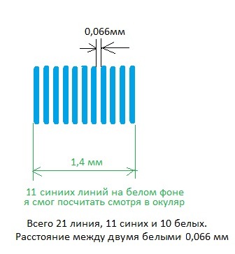

В реале ширина экрана 64 мм. Ширина решётки около 5 мм. В ней 21 синяя полоска. Между ними, соответственно, 20 белых. Апертура телескопа 50 мм. Расстояние, с которого наблюдал, 15,1 метра. Проверю в понедельник, но почти не сомневаюсь.
У меня получилось  170/D  .
Т.е. разрешение  существенно не дотягивает   до Рэлея.
Проверьте*:
 Угол А = 2х arctg (0.125/ 15100)  = 2х 0.000474 град Х 3600 = 3.41 угл. сек
что сост-ет 170/D
 А в первом вашем опыте,   дома
 https://astronomy.ru/forum/index.php/topic,171410.msg4674129.html#msg4674129
   разрешение было 268/D
  *считая квадратик за 5мм
  Вот тут  у автора https://astronomy.ru/forum/index.php/topic,171410.msg4671232.html#msg4671232
(Ширина горящего экрана телефона в мм / разрешение по горизонтали) / расстояние до телефона в мм * 412560
  забыт  множитель Х2
 надо так :
Ширина горящего экрана телефона в мм / разрешение по горизонтали) / расстояние до телефона в мм * 412560 *2
 тогда всё сходится.
 По моему , автор всюду Х2  позабывал,  поэтому и в его собственном примере
https://astronomy.ru/forum/index.php/topic,171410.msg4672184.html#msg4672184
на 200-ке полоски на 15 метрах в 0,9 угловых секундах как слеза девственницы. Чтобы показать 0,68 секунд как по паспорту нужно посчитать полоски на 20 метрах. Длины в квартире не хватает, можно использовать для этого обычное зеркало. Но судя по картинке в 15 метрах это вообще не проблема для него.
На 200мм апертуре  было достигнуто разрешение  1.8",  а не 0.9"  ,  что совершенно не демонстрирует пригодности метода.  .
« Последнее редактирование: 14 Апр 2019 [00:03:05] от BIG TRAIL »

Короче, исходная ошибка заключается в том, что автор считает шагом решетки  1 пиксель ,  а надо брать 2.
 Для бОльших решёток соотв-но   вместо 2-х -  4.
Т.е. по хорошему  все первые страницы надо переписать заново, чтобы не вводить в заблуждение.
   Или все авторские  формулы надо  умножать  на 2  и будет правильно.
 Таким манером,   метод   по прежнему остается не тестированным !
   Лучший показанный результат  слишком далек от разрешающего .
Умножаем на апертуру (50 мм), получаем 82/Д.
164/D

Вы неправильно оцениваете шаг решетки, это видно например  из этого вашего рисунка  :
  Возникает  2-кратная ошибка  в оценке.
  Шаг- от середины синей полосы до середины другой синей полосы , т.е. 2 пикселя, а не 1.
Принято, ниже будет изменена формула.
